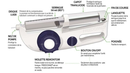

Identische Systeme existieren beispielsweise bereits im medizinischen Sektor.
1 „Gefällt mir“
Es ist eine einfache Google-Suche :wink:
Kontrollpflicht Nr. 1 – Maschinenbau – Spritzenschieber – Technisches Bachelor (2017–2018) Herr MLAOUHI-Slaheddine.pdf (1,2 MB)
Nachfolgend eine weitere Studie zum End-of-Stroke
20657717.pdf (5,8 MB)
