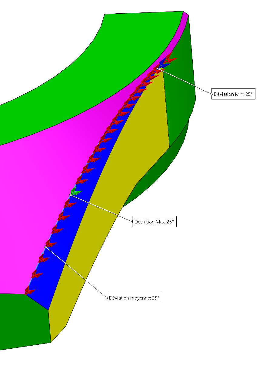

Chcę utworzyć powierzchnię o stałym kącie do innej powierzchni (niebieskiej na załączonym obrazku). Różowa powierzchnia to powierzchnia obrotu, żółta to powierzchnia wytłaczana. Jak pokazano w analizie ugięcia, kąt między różową i niebieską powierzchnią wynosi 25° wzdłuż całej krawędzi.

Nie jestem pewien, czy rozumiem:
To wszystko, prawda!?
Może szkic, aby zrozumieć, co chcesz osiągnąć...
              Tak, zgadza się, ale utwór został wykonany za pomocą innego oprogramowania (nie wiem którego).
Oto plik z krokami
angle_constant_2_surfs. Oczyszczalnia ścieków (44.2 KB)
              Jest to usunięcie materiału przez obrót, jak w przypadku różowej powierzchni.
              W takim przypadku SW powinien pokazać tymczasową oś powierzchni (jeśli je wyświetlisz)
              Cóż, znajduję promień (o wartości c¤*), ale nie ma tymczasowej osi powierzchni... Więc prawdopodobnie bardziej zamiatanie.
              Dziękuję za odpowiedzi. W przypadku zamiatania nie rozumiem, jak mogę go ograniczyć na różowej powierzchni pod kątem 25°
