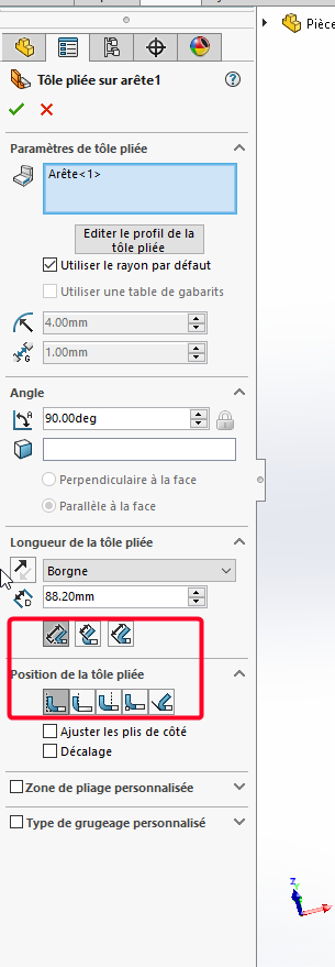

Op solidworks 2023, wanneer ik een randbocht maak, heb ik een hangslot dat voorkomt dat ik in een hoek van minder dan 90° buig, ik kan dit hangslot niet verwijderen, het is grijs en inactief.
Het antwoord is: "De vouw mag niet kleiner zijn dan 90° en meer dan 180°.

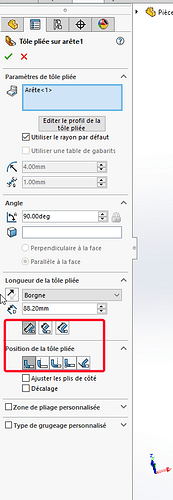

Wijzig hier de opties die het hangslot zal ontgrendelen, het is hoogstwaarschijnlijk gewoon een incompatibiliteit tussen de door u gekozen opties en de gevraagde hoek:
Bewerken, zie onder andere deze onderwerpen:
Merk op dat een screenshot van jou zou hebben geholpen om het probleem beter te begrijpen. :wink:
Geweldig, bedankt dat ik niet op dit punt had gelet, het is opgelost.
