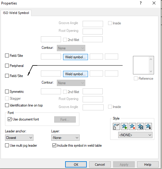

Ik klik op het volgende icoontje:
Dit venster opent:
Ik klik op deze knop:

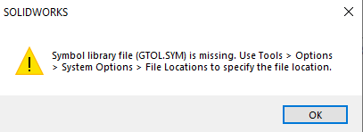

En deze foutmelding verschijnt:
Wat kan ik doen, ik kan geen oplossing vinden.

              Hallo;
Ik denk dat het gaat om het repareren van de " bestandslocatie " in de Solidworks-systeeminstellingen":
Zie: Symboolbibliotheekbestand  => naar de locatie van het GTOL-bestand verwijzen. SYM
https://help.solidworks.com/2021/french/solidworks/sldworks/t_symbol_library_file_location.htm
Notitie:
Van wat ik begrijp zijn er meerdere in uw BE, in dit geval raad ik u aan om dit type bestand te kopiëren naar een nieuwe gedeelde locatie (server) en om alle PC's naar deze locatie te verwijzen.
- Voorkomt verlies van wijzigingen bij het updaten van Solidworks.
- Hiermee kunt u de instellingen van de ene pc vergelijken (of delen als alle pc's hetzelfde type Solidworks-licentie hebben) met de andere.
ps: Dit kan van toepassing zijn op 95% van de bestanden die worden gepresenteerd in de bewerkbare lijst met locaties hierboven.
ps2: Vergeet ook niet om uw Solidworks-instellingen op te slaan (bij de minste wijziging) om dit soort teleurstellingen te voorkomen... Het enige wat je hoeft te doen is je instellingen opnieuw te laden...
https://help.solidworks.com/2025/french/solidworks/sldworks/c_solidworks_settings_wizard.htm

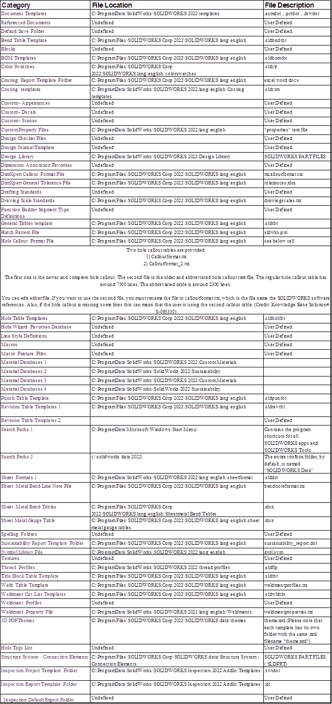

Ik weet niet welke versie van SW je gebruikt, maar van mijn kant, het gtol-bestand bevindt zich op deze locatie. Van mijn kant heet het gtol97.sym
Als je de lijst met bestandslocaties in systeemopties/opties bewerkt, is het de regel " symbool bibliotheekbestanden" die ik me meen te herinneren.
Dit is waar je het pad erboven moet pakken
