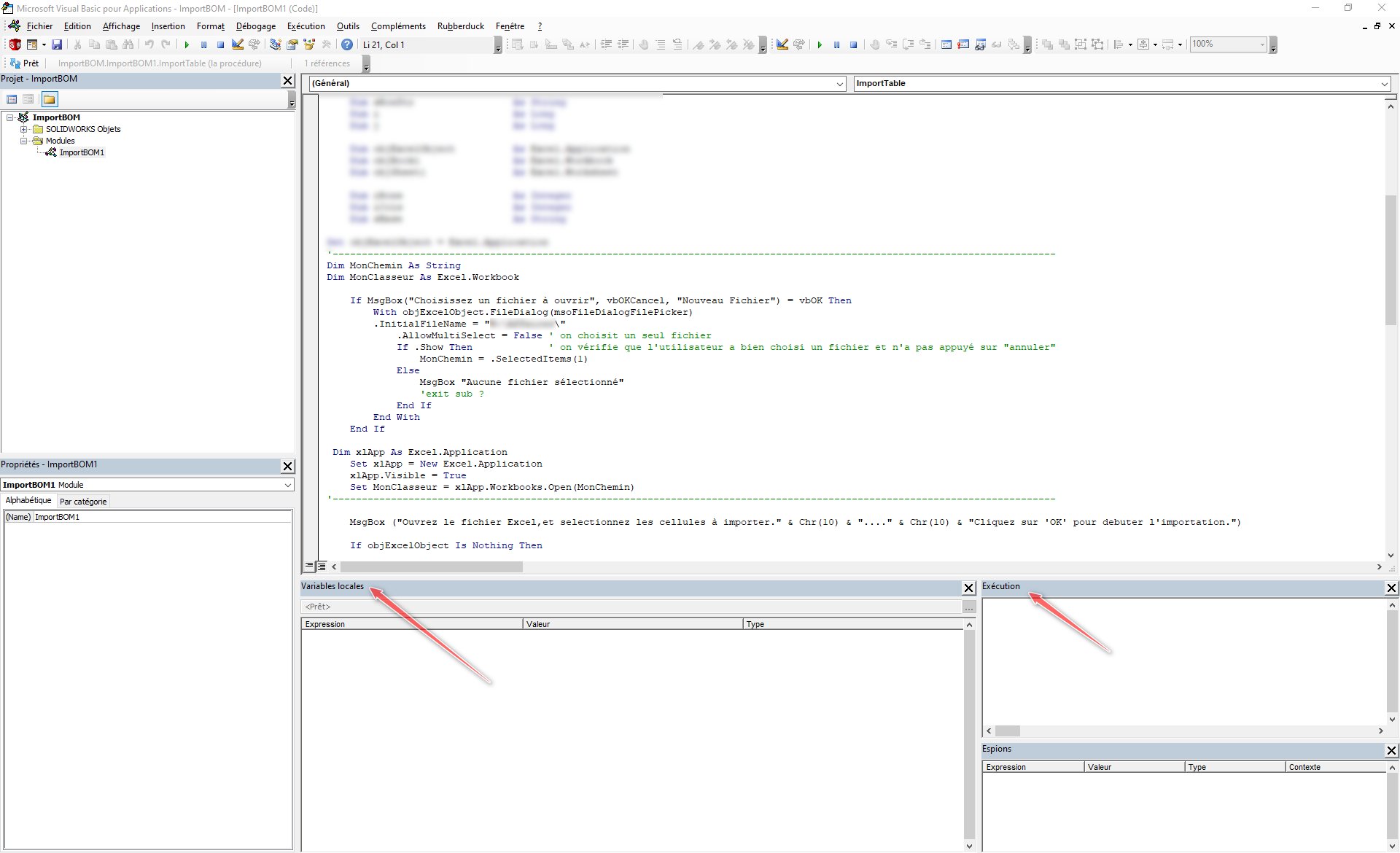

=> … Wechseln Sie im SolidWorks VBA-Editor zu Extras > Referenzen...
Die Referenz sollte hinzugefügt werden:  Microsoft Office XX.0 Object Library " (wobei XX von Ihrer Office-Version abhängt).
In diesem Beispiel ist die Variable " MyWay " das Äquivalent Ihrer Linie:

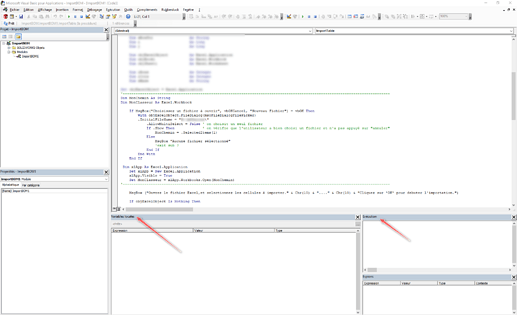

Persönliche Anmerkung: Um im Makro zu starten, zögern Sie nicht , den Befehl " Debug.print " zu verwenden
Beispiel: Debug.print MyPath
gibt den Wert der Variablen " MyPath " im Ausführungsfenster des VBA-Editors an.
Die zweite Operation zum Verständnis des Codes ist der Schritt-für-Schritt-Modus (F8), der mit dem Fenster " Lokale Variable " verknüpft ist, und das Fenster " Ausführung " des Editors erleichtert das Lesen und Verstehen des Codes:
Die Ausführung des Codes im Schrittmodus erfolgt Zeile für Zeile (jeweils bei F8)
und die vom Makro " abgerufenen" Daten werden im Fenster " Lokale Variablen" sichtbar
