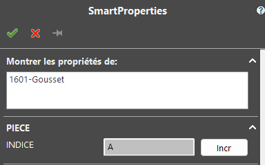

Ik wil een macro uitvoeren wanneer ik op de INCR-knop druk op het Smartproperties-masker dat ik gebruik. Knop hieronder:
Is dit mogelijk?

Hallo
Is dit mogelijk?

Ik betwijfel het.

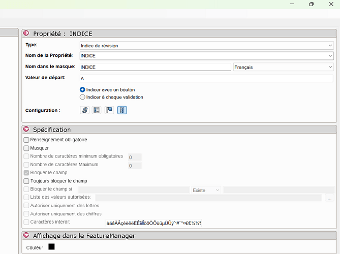

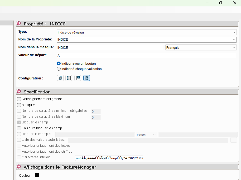

U kunt in de instellingen van de smartoproperties en uw HINT het type eigenschap laten zien dat wordt gebruikt (screenshot)
Voor mij is het niet mogelijk om een macro toe te wijzen aan deze knop (niets laat het blijkbaar toe)
Van mijn kant wilde ik een paar dingen toevoegen toen we aangaven (verborg het vorige stuk... En dus had ik een macro gemaakt om de kamers te indexeren en in plaats van door de smartproperties te gaan om een kamer te indexeren, starten we de macro via een knop in het customToolbar-menu die de kamer indexeert door de MEP te kopiëren en de oude kamer te verbergen en de aanduiding van de oude kamer te vervangen.
Ik snap het. Zoals ik het begrijp, kunt u geen gebeurtenissen starten vanaf knoppen in het slimme eigenschappenmasker. Zelfs een raam "Pas op, je gaat de kamer aangeven"?
Nee, het is aan jou om mensen te trainen om aandacht te besteden aan dit soort details.
