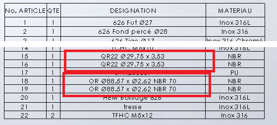

Mijn pb, bij het tekenen van een set wanneer de stuklijst is geïnstalleerd, komt de aanduiding van een verbinding van tijd tot tijd niet overeen met de daadwerkelijk gebruikte configuratie.
15 en 16 zijn inderdaad QR (QuadRing) maar niet hetzelfde en
18 en 19 zijn inderdaad OR's (ORing), maar ook niet dezelfde

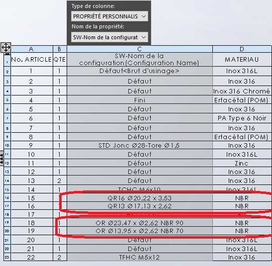

Als ik de kolom verander in " configuratienaam " heb ik wat ik wil, maar al het andere is niet meer goed
Wat moet ik wijzigen/corrigeren/controleren...?

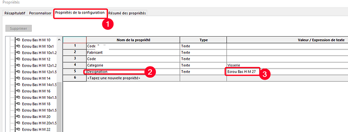

Het is heel goed mogelijk om een eigenschap zoals de verschillende aanduiding te hebben, afhankelijk van de configuratie.
De sleutel is om te weten hoe het onderdeel is gemaakt (met of zonder een familie van onderdelen)
Als er geen kamerfamilie is, raad ik aan er een toe te voegen, omdat het dan veel gemakkelijker is om de aanduiding aan te passen aan wat u wilt. (formule die bijvoorbeeld dimensiewaarden ophaalt)
Ga anders naar de deeleigenschap en voeg in de configuratie-eigenschap de eigenschap Aanduiding (of een andere) en de gewenste waarde voor de actieve configuratie toe:

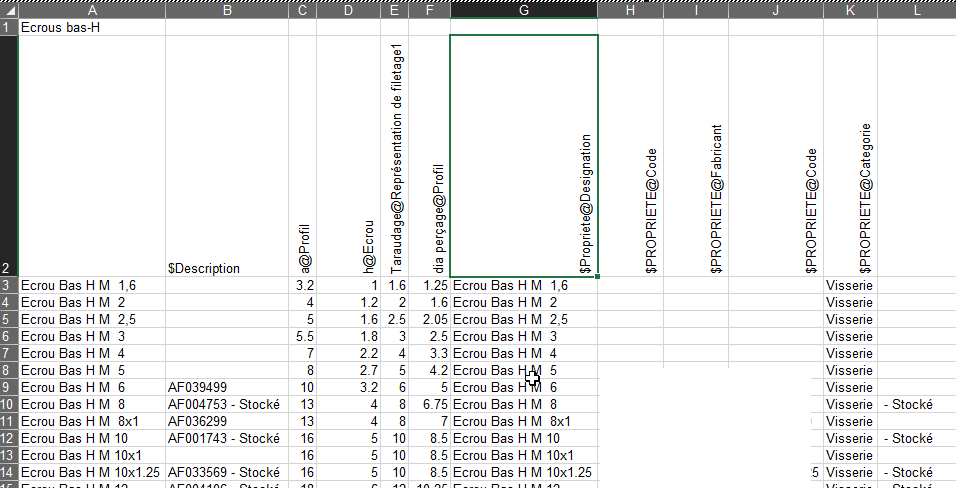

Maar het snelste als je veel configuratie nodig hebt, is om door een deelfamilie te gaan en deze aan te passen in het Excel-bestand:

Ik heb de opmerking van @sbadenis toegevoegd :+1: door toe te voegen dat Solidworks standaard voorrang heeft op configuratiespecifieke eigenschappen, zelfs als er documenteigenschappen bestaan...
https://help.solidworks.com/2022/french/solidworks/sldworks/HIDD_CUSTOM_PROPERTIES.htm
De beste praktijk (naar mijn mening) is:
Als er geen configuraties => Alleen " Aangepaste " (of documentspecifieke) eigenschappen.
Als configuratie >1 Dan alleen configuratiespecifieke eigenschappen.
(het gebruik van onderdelenfamilies die met Excel-sheets worden beheerd, wordt sterk aanbevolen).
https://help.solidworks.com/2022/french/SolidWorks/sldworks/t_Formatting_a_Design_Table.htm?id=86b14750540b4948bd0827e8092bcd13#Pg0

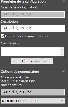

Je moet ook letten op de " groepering " -opties in de naam zelf, ook dit kan een bron van conflicten/interpretaties zijn:
https://help.solidworks.com/2022/french/SolidWorks/sldworks/HIDD_DVE_INSERT_BOM.htm?id=06f87ac355a14419878ffe83679e0b84#Pg0
https://help.solidworks.com/2021/french/solidworks/sldworks/c_Bill_of_Materials_Multiple_Configurations.htm

Je hebt het zeker gecontroleerd, maar... Is de " assemblageconfiguratie " die in de stuklijst is geselecteerd de juiste?
