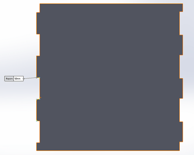

Cześć,
Czy istnieje jakaś funkcja lub trik, który automatycznie tworzy zaokrąglenie w rogach arkusza bez wybierania krawędzi pojedynczo?
Dziękuję!

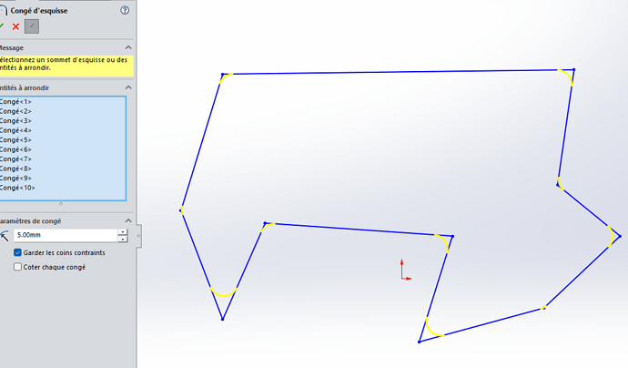

Cześć,
W szkicu (jeśli część została utworzona z JEDNYM szkicem) wybierz fillet szkicu, wpisz wartość i wybierz WSZYSTKIE segmenty, otwierając okno wyboru...
I oto to masz...
2 polubienia
I tak, dziękuję!

Czy jest coś, co możesz zrobić, żeby zdobyć to małe menu? Nie widzę tego...
Ok, w porządku, znalazłem pole " pasek wyboru ".
Dziękuję, dokładnie tego szukałem!
