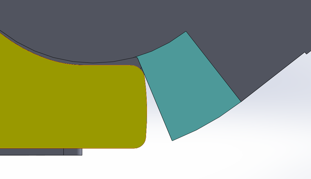

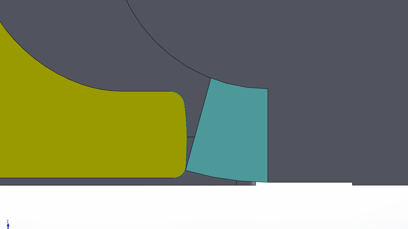

Ik wil een beperking creëren tussen 2 nokkenas / baanvolgende onderdelen
Stuk één (blauw) draait Stuk 2 (geel) maakt een translatie
Positie 1
Positie 2
  • Raakbeperking werkt niet
    → volume of oppervlak
  • Padbeperking werkt niet
    → het contactpunt op het blauwe stuk verplaatst, gebruikte ik arc- of spline-schetsen om één lijn te maken, maar dat werkt niet
  • De mechanische spanningsnok werkt niet
    Is er een manier om deze verbinding te maken?
    Dank je wel
Hallo;
De beweging is simpel, er is geen reden waarom de " nokken" beperking niet zou moeten werken.
Om te controleren of je geen parasitaire beperkingen hebt...
Alternatief kun je een trajectbeperking proberen met:
Nieuwe padschetslijn van de gele component ten opzichte van een nieuw vlak op de blauwe component, en als dat werkt, voeg dan een " parallelle " beperking of afstand toe tussen de gele component en een referentievlak om de translatie te simuleren.
