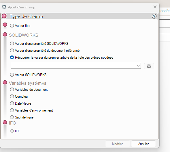

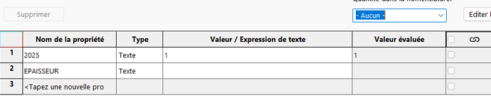

Wanneer ik de eigenschap met batcheigenschappen maak, wordt deze gegenereerd, maar heeft deze geen waarde:
Ik heb op verschillende manieren geprobeerd de dikte van het onderdeel aan mijn eigenschap toe te wijzen: "Waarde van een Solidworks-eigenschap" of "Waarde 1e artikel: lijst van gelaste onderdelen", maar het probleem blijft bestaan.

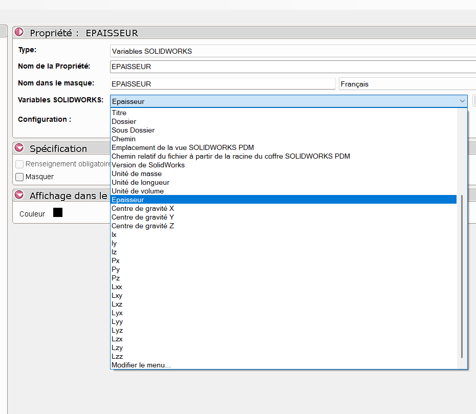

Op de myCAD tools kan ik de dikte vinden via de sw variabelen:
Maar in Batchproperties heb ik geen toegang tot SW-variabelen.

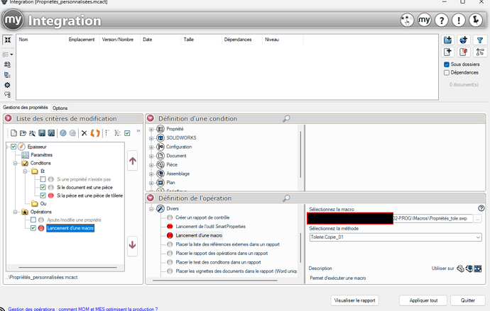

Ik probeer een MACRO te maken en deze vervolgens in bulk toe te passen.
De oplossing die ik gebruik is een beetje wiebelig
Als meerdere plaatwerkcarrosserieën Russische roulette zijn, de beste: 1 enkel stuk plaatwerk
Soms werkt de macro niet
vooral als de naam van het plaatwerkonderdeel: Lijst met gelaste onderdelen wordt hernoemd
over het algemeen test ik de macro rechtstreeks in SW, ik controleer of de eigenschappen zijn gekopieerd, ik herstart indien nodig, meerdere keren en ik tel het aantal keren dat ik de macro moest starten
sinds de integratie voer ik het aantal keren uit dat ik het handmatig heb gedaan (op andere onderdelen)
Het is een beetje wiebelig, maak een stuklijst met de eigenschappen en open en start de macro handmatig op de weinige onderdelen waar een PB staat
deze macro werkt niet voor oudere versies van SW, u kunt eigenaardigheden lezen in de eigenschappen van de gesoldeerde onderdelen, vooral als het onderdeel wordt gekopieerd en hernoemd, de oude onderdeelnaam verschijnt en zelfs als u de nieuwe handmatig plaatst, werkt deze niet
dit is naar mijn mening te wijten aan het feit dat er in SW geen hardgecodeerde naam is (in het Engels) en op deze manier kan worden geïdentificeerd, in tegenstelling tot de naam van functies die, zelfs als ze worden hernoemd, een standaardnaam in het Engels behouden, zoals de beperkingen ... (een macro waar ik aan heb gewerkt om functies te hernoemen die uit andere talen zijn gedownload)
