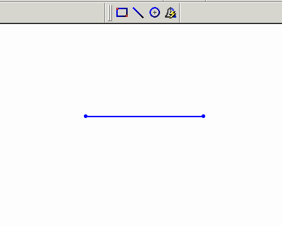

Bonjour,
Je pense que la fonction symétrie dynamique disponible au moins depuis la version 2013 est la fonction adéquate :
Pour l'activer :
Cliquez sur Symétrie dynamique des entités Tool_Dynamic_Mirror_Entities_Sketch.gif (barre d'outils Esquisse) ou surOutils > Outils d'esquisse > Symétrie dynamique .
 Faites F5 ou cliquez sur l'image pour voir la vidéo

Je n'ai pas trop compris l'interet de la symétrie dans ce cas précis @.PL ... parcontre je surkiff ton petit gif pour expliquer
2 « J'aime »
En effet, en relisant la question je suis hors sujet !
