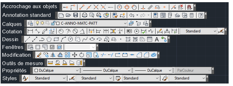

Hallo Scofield, Inderdaad, de tape: Bestand, Bewerken, weergeven etc is aanwezig, maar, thuis, invoegen, importeren etc in klassieke versie kan ik het niet terugzetten, onder wat ik heb
en hieronder wat ik zoek: de tools hieronder

  • Klik op het bovenste lint op het tabblad Weergave.
  • Schakel in de groep Gebruikersinterface de volgende deelvensters in of uit:
  • Werkbalk : Vervolgkeuzemenu om de balken te selecteren die moeten worden weergegeven (Standaard, Tekenen, Annoteren, enz.)
  • Gereedschapskist : Modulaire drijvende pallet
  • Statusbalk, lint, browser, enz.
Aangepaste bestellingen toevoegen
  1. Nog steeds in het werkbalkvenster: Klik op 'Pas aan' (of 'Pas aan').
  2. In de Personalisatiemanager (CUI):
  • Selecteer de balk in de linkerkolom
  • Voeg in de rechterkolom opdrachten toe van tabbladen zoals Opdrachten, Menu's, Extra en meer.
  1. Sleep de opdrachten naar de gekozen balk en klik vervolgens op Toepassen of OK om te bevestigen.
