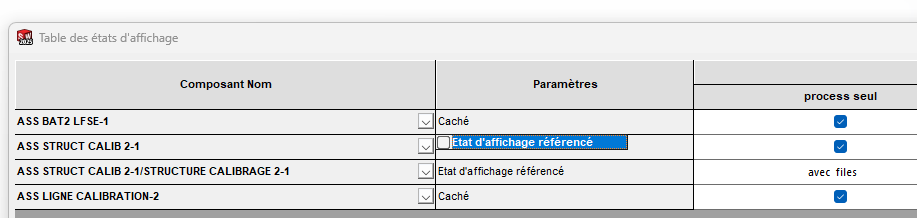

Hallo. Wanneer ik opneem in edrawing, zie ik dat ik de configuraties kan selecteren die ik wil. OK
Aan de andere kant, kunnen we een enkele weergavetoestand kiezen?
Of zet in ieder geval de gewenste weergavestatus zodat je bij het openen van de edrawing bent wat je op het scherm wilt.
Om het te zeggen: momenteel verwijder ik de E's van A die ik niet in de edrawing wil zien, ik sla op in edrawing en herstel met ctrl z om het verwijderen van de E's van A te annuleren.
Eerlijk gezegd gebruik ik eDrawings niet zo vaak. Maar als je weet wat een weergavetoestand is in SW, begrijp je wat een weergavetoestand is bij edrawing.
Op SW kun je weergavetoestanden van de elementen van je boom creëren. Zoals een configuratie waarbij je een verwijder-status kunt plaatsen, stellen weergave-toestanden je in staat om elementen in de ene toestand te tonen of te verbergen in plaats van een andere, zonder een configuratie aan te maken of in een configuratie te staan.
Om terug te komen op e-drawing zou het hetzelfde moeten werken, klik op de knop, wees niet bang En observeert!
