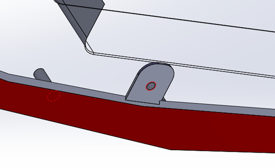

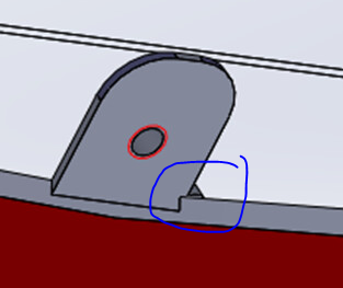

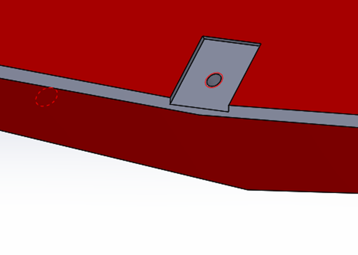

Ik ontwierp een dienblad met repeaters, waarop ik vervolgens een rechthoekige vorm heb toegevoegd. Tot zover alles goed, maar als ik een straal in de rechthoekige vorm toevoeg, wordt de bovenkant transparant!

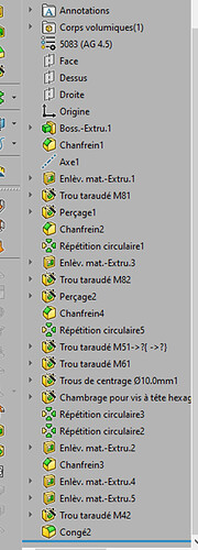

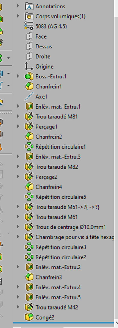

Mijn indruk is dat het niet zozeer een probleem van transparantie is als wel van geometrie. De filet moet de geometrie van het gezicht aantasten, die verdwijnt en een leegte creëert. Eerst moet je op opnieuw opbouwen klikken. Als het niet beter is, controleer dan of het gezicht nog bestaat.
In het slechtste geval kunt u het blad misschien vervangen door schetsbladeren.
