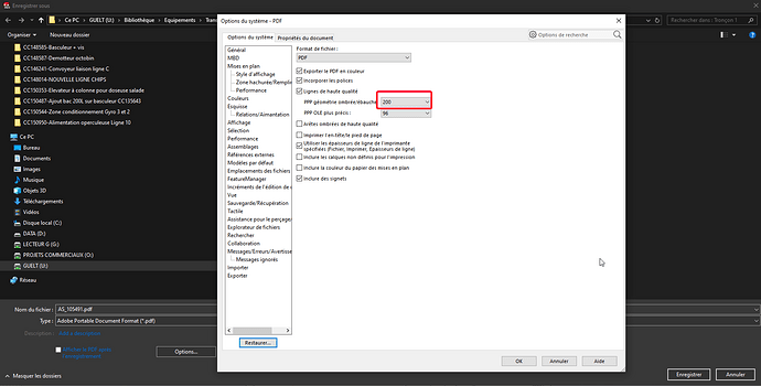

Persoonlijk gebruik ik de pdf om te printen op onze plotter.
Mogelijkheid om de kwaliteit van de pdf-export (dpi) te verhogen of te verlagen

Simpel, nietwaar. :wink:
