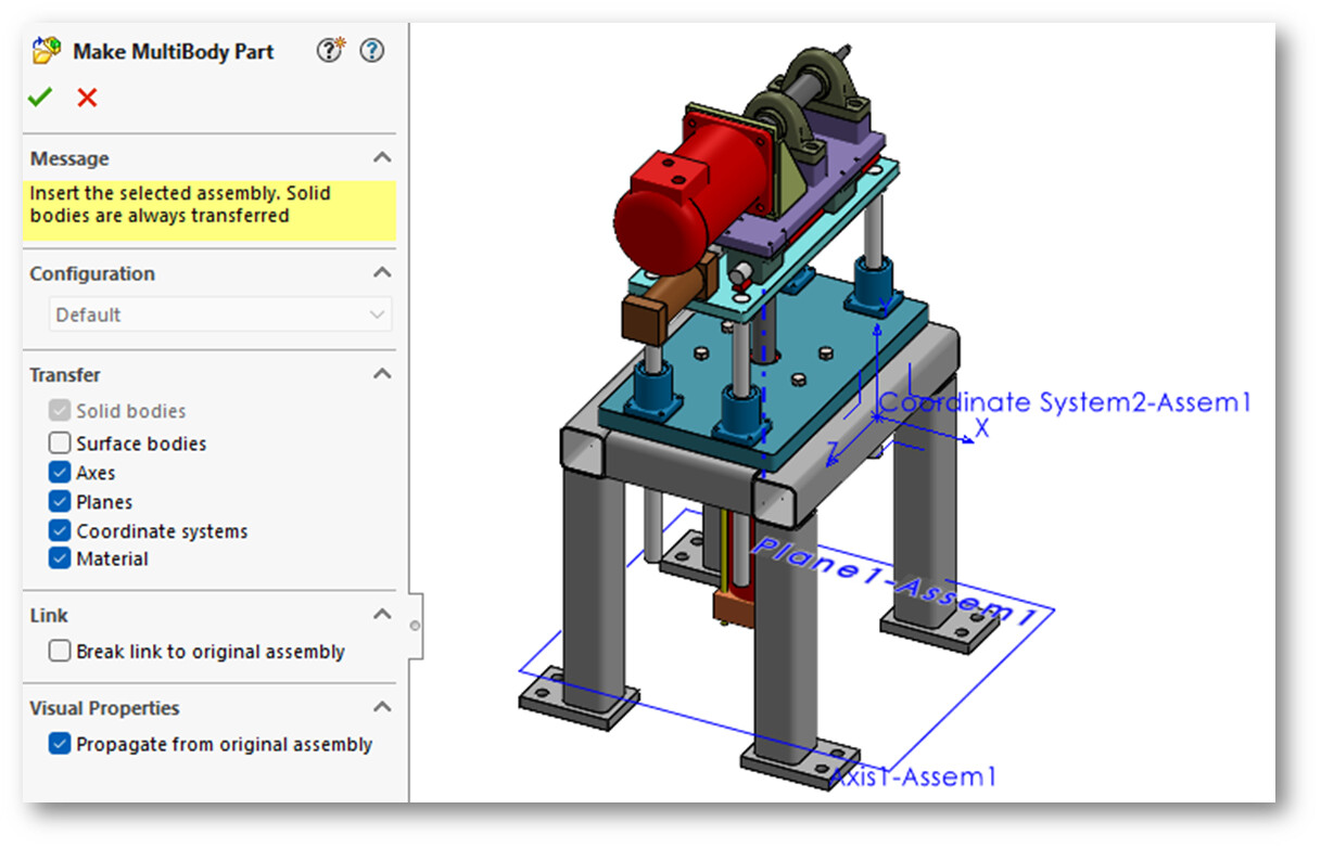

Créer des pièces multicorps à partir de l’assemblage:
Dans ce cas vous avez le choix de conserver ou de briser le lien entre l’assemblage d’origine et les corps de destinations…

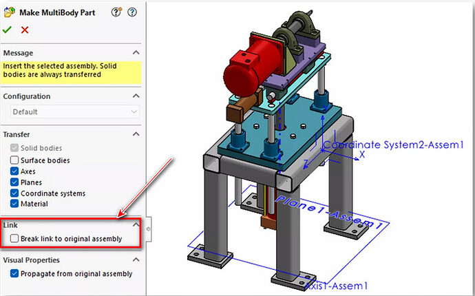

Bonjour,
Oui c’est possible : à partir de SW2024, la fonction Créer une pièce à corps multiples permet de conserver (ou non) le lien :
Créer des pièces à corps multiples - 2024 - Aide de SOLIDWORKS

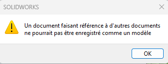

oui et solidworks me dit :
Humm… :thinking: la demande initiale est tout de même étrange, tu ne veux pas nous en dire un peu plus ?
