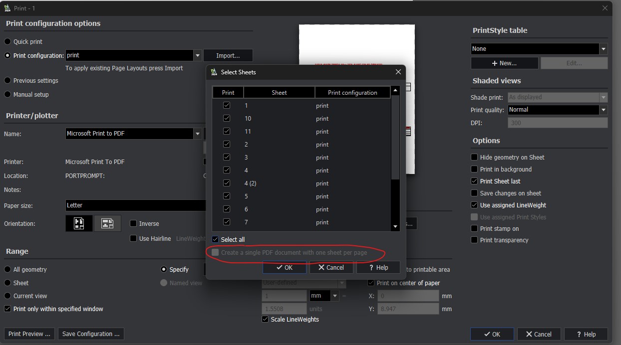

How can i  print multiple sheets to a single PDF document on Draftsight?

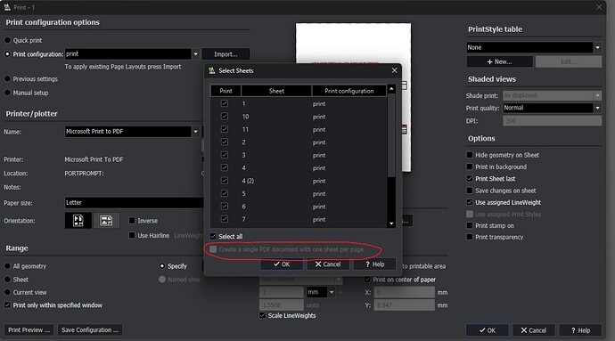

Essaie en sélectionnant « Print configuration : [ Print configuration multisheet ] ».
Ah, et il faut activer un onglet de feuille avant d’ouvrir la panneau d’impression. Si l’onglet modèle est actif, cela risque de rendre indisponibles des options multisheet.
