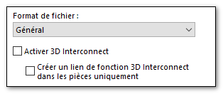

Is de optie 3D-interconnectie ingeschakeld? (Optie / Importeren)

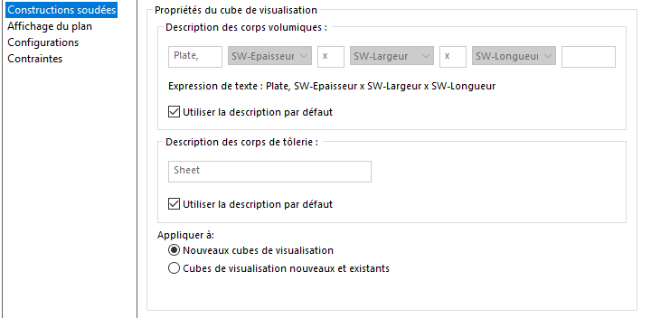

Om ook te controleren (maar hier weet ik het helemaal niet zeker, maar dit zijn de enige verwijzingen naar de visualisatiekubus die ik in Solidworks 2022 heb gevonden...)
In de documentopties: Gelaste constructie, wat zijn uw instellingen?

Interconnect ingeschakeld
En de regalges op de visualisatiekubus identiek aan de screenshoot hierboven.
… Ik zal beginnen met het uitschakelen van de 3D-interconnect...
Voer vervolgens opnieuw een importtest uit.

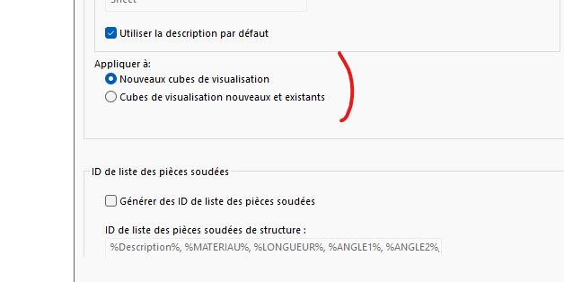

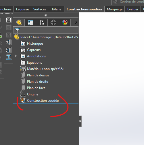

Heeft u in uw gelaste constructiedeel sjabloon niet standaard in uw sjablonen invoegen?
Controleer ook uw opties, test door een van de twee vakjes uit te schakelen.

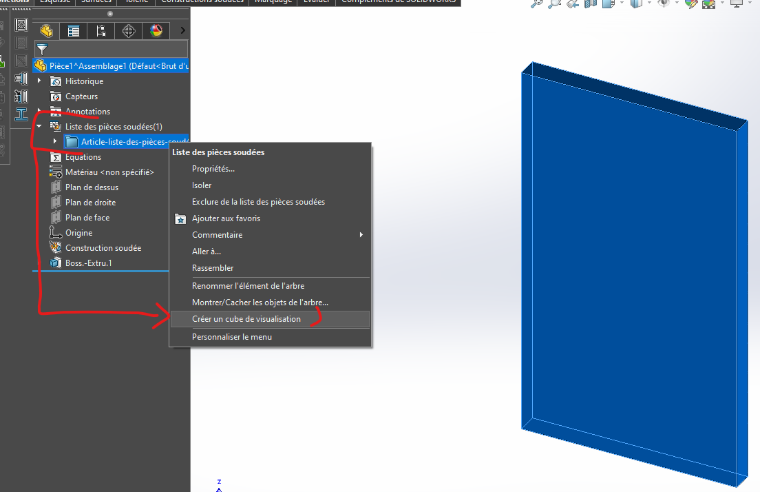

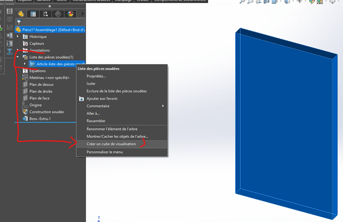

Bij het importeren van de STEP in een kamer en alle lichamen, wordt deze verwerkt door een visualisatiekubus. Je verwijdert het direct via de body's map
