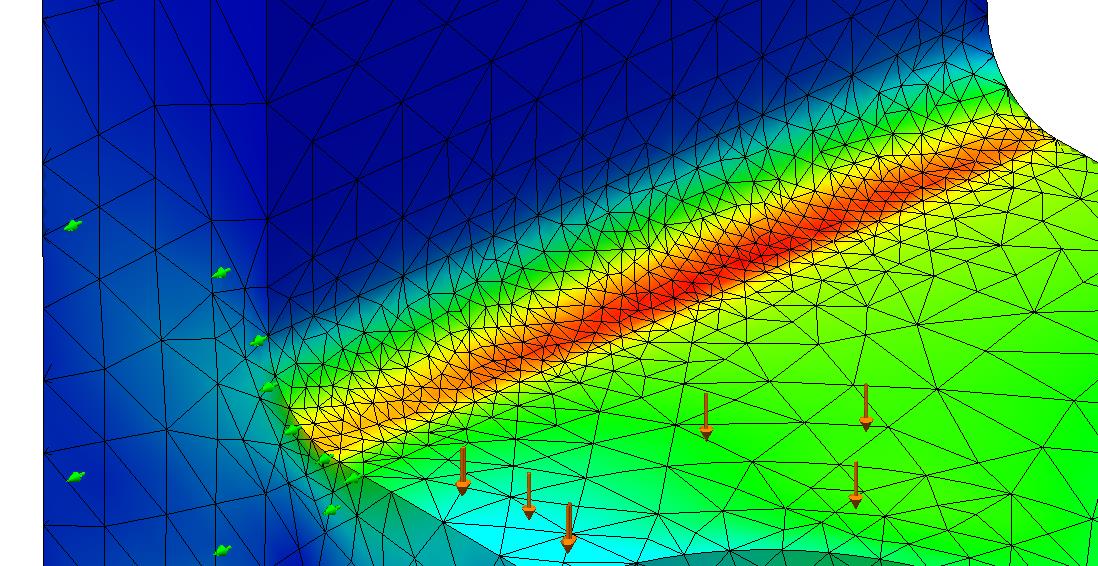

Ich zähle " adaptive Algorithmen " zu Künstlicher Intelligenz (aber ich verstehe Ihre Meinungsverschiedenheit).
Beispiel:
Adaptive Netzanpassung (diese Funktion passt die Dichte des Netzes automatisch in Bereichen an, in denen die Lösung eine höhere Präzision erfordert)
oder
 Anpassung der Zeitschritte : Diese Funktion ermöglicht es dem Solver, die Größe der Zeitschritte  während der transienten Simulation automatisch zu verwalten.
Auch wenn es nicht auf der Ebene des " maschinellen Lernens " ist, trifft das " Programm " eine Wahl (nicht immer die richtige, aber es tut ...), und es ist diese Funktion, die ich als Teil der KI zähle.

@Maclane in welcher Software verwenden Sie bzw. gibt es adaptive Algos :wink:
@Zozo_mp Nun, in Solidworks Simulation...
… Das Modul für lineare statische Studien enthält eine Option, die es dem Solver ermöglicht, das Netz während der Auflösung in Bereichen des Modells mit hohen Dehnungsenergiefehlern anzupassen. Dies führt zu einer genaueren Lösung mit wenig Benutzereingriffen.
Es gibt zwei Arten von Methoden zur adaptiven Netzverfeinerung: adaptives h und adaptives p. In diesem Leitfaden werden die Unterschiede zwischen diesen beiden Methoden und deren Aktivierung erläutert.
Einige FE-Berechnungssoftware (einschließlich SOLIDWORKS Simulation Professional und SOLIDWORKS Simulation Premium) beinhalten eine Art von Intelligenz: Modifikation des Modells durch sukzessiven Materialabtrag, um das Volumen/Gewicht zu optimieren. Es handelt sich nicht unbedingt um echte KI, aber sie sollte dennoch dazu beitragen, eine leichtere/kostengünstigere Lösung zu finden (insbesondere in der Luft- und Raumfahrt, aber sie muss auch für bewegliche Teile an Maschinen funktionieren).
