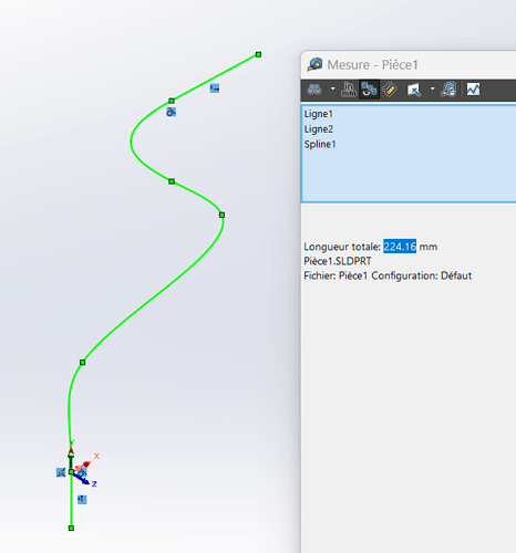

Wanneer u in uw schets bent, opent u het meetvenster (M), selecteert u de schetssecties die u wilt meten en kunt u de totale cumulatieve lengte lezen

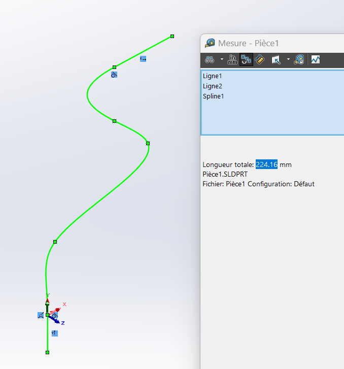

Wat weerhoudt je ervan om gewoon Select Chain en Evaluate > Measure te gebruiken om de lengte te achterhalen?

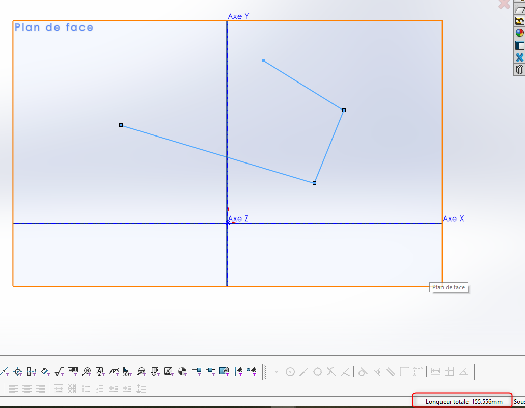

Dat is wat ik doe, maar het is tijdrovend en niet dynamisch. En zonder het meetvenster te hoeven openen, heb je het totaal onderaan:
Dat is wat ik al doe... Ik wilde een snellere en vooral dynamische oplossing.

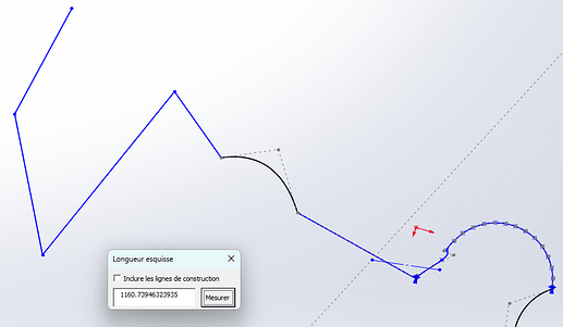

Een andere manier is om een eenvoudige macro te gebruiken die de lengte berekent van alle entiteiten in de schets die wordt bewerkt.
Met een selectievakje kunt u constructieregels wel of niet opnemen.
LgEsquisse.swp (360 KB)
