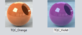

Mais (il y a toujours un « mais ») sur certaines pièces, en plus de l’apparence du matériau de base, est appliqué une surcouche d’apparence pour pouvoir identifier nos notions de « TQC » (Tel Que Construit).
Dans la macro ci-dessus je na parviens pas à identifier les composants avec ces apparences pour ne pas appliquer le remplacement du Matériau (qui supprimerai ces « TQC »), je souhaite les conserver tel-quel.
Sauriez-vous m’aider ?

Les apparences TQC sont dans la plus grande majorité affectée au niveau du composant.
Parfois au niveau du corps ou d’une face mais je pense qu’il est illusoire, dans un premier temps, de demander à l’API de « scanner » la moindre parcelle de la pièce à la recherche de ces apparences.
Je me contenterai, très largement, d’une vérification sur le composant.
