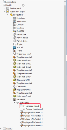

Hallo
Ik wil graag de naam van de 1e schets in uitgevouwen staat herstellen om deze naar behoefte te tonen of te verbergen. (hier Folding line2 maar de naam is niet altijd hetzelfde.)
Hier is de code gevonden en werkend, maar als je de naam van de schets weet:
