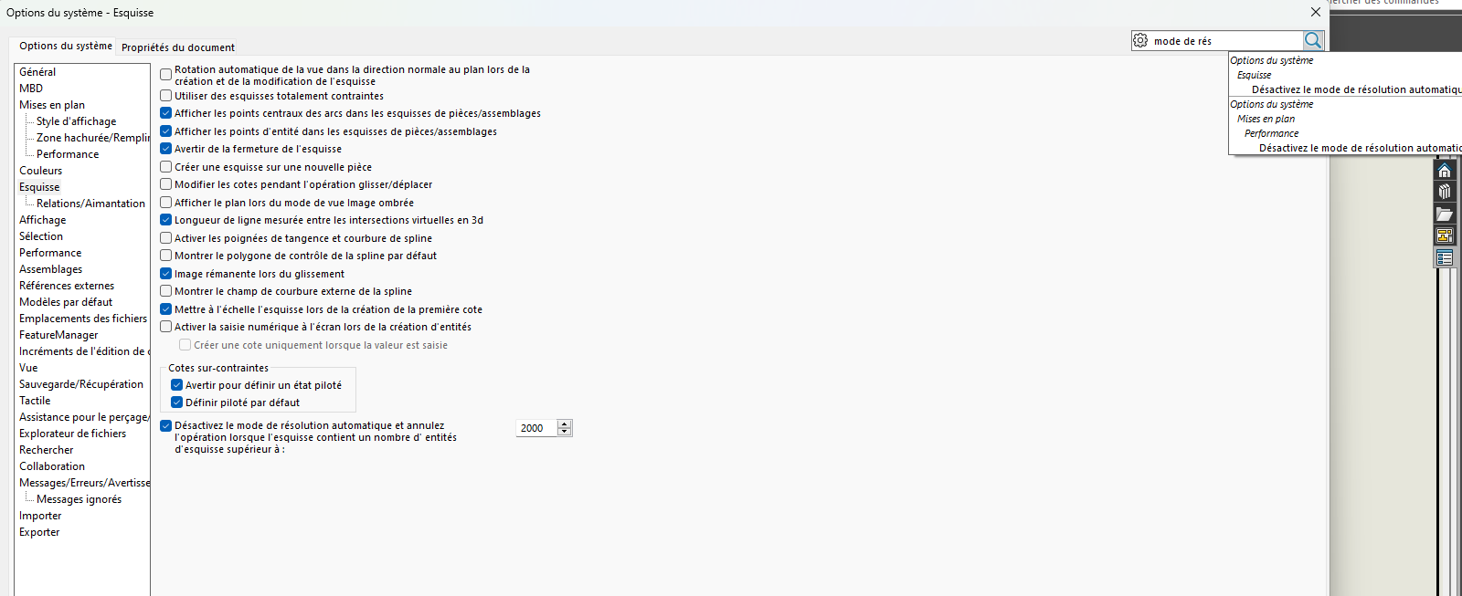

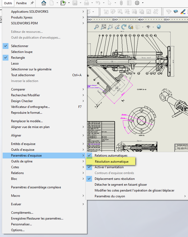

Hallo
Activeer de automatische resolutie in de MEP (die een vervelende neiging heeft om over te slaan...):

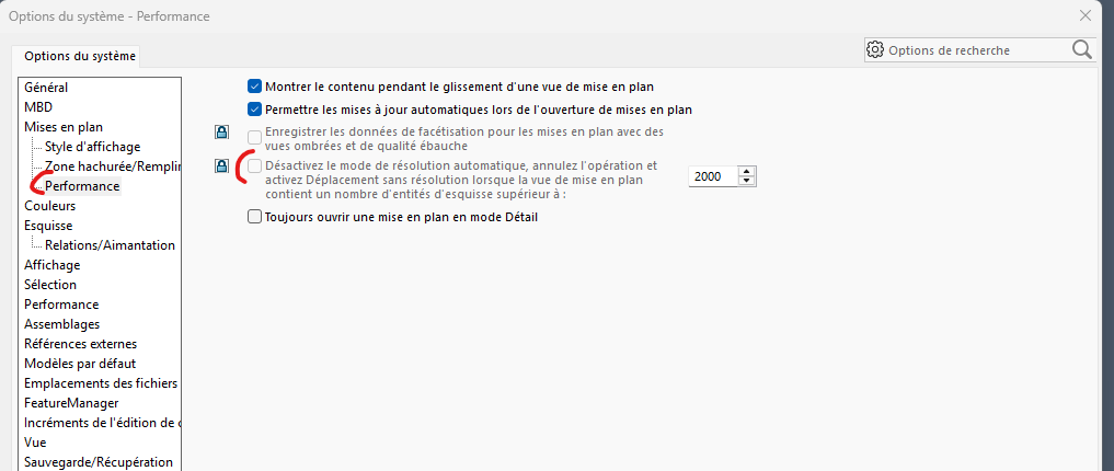

Hallo
Kijk ook naar deze parameter:
Hallo Cyril_f
We hebben het geprobeerd tijdens ons probleem, maar zonder effect, en het was niet grijs zoals in uw voorbeeld. Daar ben je op de systeemopties, Er is dezelfde optie op het document ook zonder effect op ons probleem.
De situatie verscheen zonder uitleg, zoals veel problemen op onze pc's. Ter informatie, we zijn op SolidWorks 2022 SP5
Het wordt grijs weergegeven omdat we de optie (gerelateerd aan de installatie via administratieve afbeelding) vergrendelen om te voorkomen dat iemand het aanraakt.
