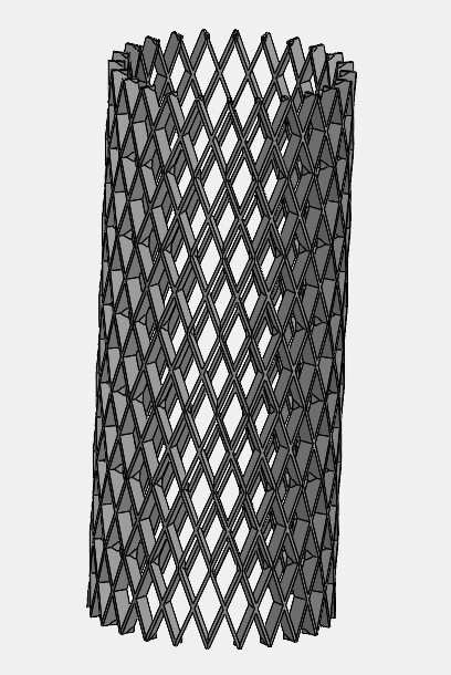

Hallo Scofield1,
Hier is voor mijn deel om jouw stuk te maken, ik zal dit bijgevoegde bestand (SW2022SP4) gebruiken.
Te herwerken
Item1.SLDPRT (1,1 MB)
of zie ook deze video=>https://www.youtube.com/watch?v=EHCyvoK3Fs0
En het kan zijn dat het kan helpen =>https://www.youtube.com/watch?v=4OAoUoKrqu4.
of misschien dat ook, haha=>
Item2.SLDPRT (232,5 KB)
En om toe te voegen lol=>
Item1-1.SLDPRT (1,8 MB)
Bob moed, @+.

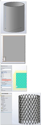

Hallo,
Mijn voorstel:
Roosterfilter. SLDPRT (4,7 MB)

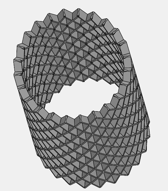

Hallo,
Plaatmetaalbewerking+herhaling in een gebied?
=> Maar wat de gekozen oplossing ook is, ik raad niet aan om dit onderdeel te houden met zijn Solidworks-functies (ook Memoir); als er geen functie aan deze component gekoppeld moet worden, is het verstandigst om het om te zetten in een dode lichaam (parasolid, dan Solidworks-return).
Filter-hotte_Solidworks_2022.SLDPRT (4,4 MB)
