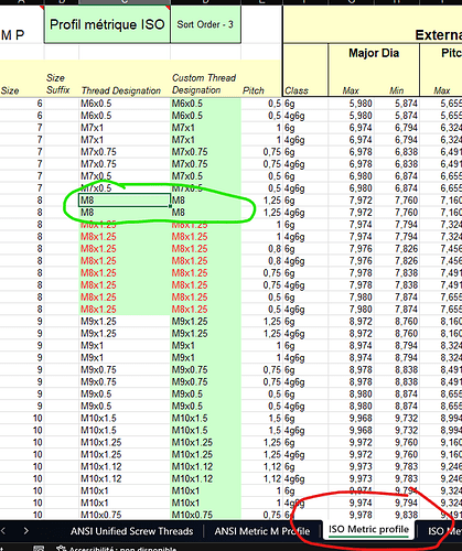

  1. Finde den Ordner über den Link auf deinem PC unten
C:\Users\Public\Documents\Autodesk\Inventor 2022\Design Data\XLS\en-US
  1. Erstellen Sie eine Zip-Nummer der thread.xls-Datei (Backup), damit Sie zurückgehen können
  2. Öffnen Sie die Datei und bearbeiten Sie die Excel-Datei wie folgt:
    Passen Sie den Wert entsprechend Ihren Bedürfnissen an (ich empfehle Ihnen, eine Zeile hinzuzufügen)

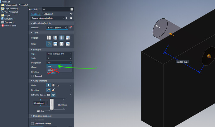

  1. Zurück zu 3D oder MEP öffnen Sie das 3D-Modell
Öffne die Bohrfunktion
Ändere die Bezeichnung auf die, die du in der Excel-Datei festgelegt hast

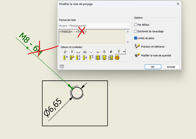

  1. Rückkehr zum Europaabgeordneten
Entferne den unnötigen Wert, in unserem Fall haben wir die Tonhöhe von der Größe getrennt und die Note, die Tonhöhe und die Qualität des Tappings entfernt.
