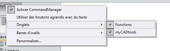

Sinds vorige week, wanneer ik een onderdeel wil maken of wijzigen, heb ik geen toegang meer tot tabbladen, ik heb alleen functies en myCADtools die beschikbaar zijn en ik kan geen andere toevoegen (ik ben op SolidWorks 2023)
Op een blend heb ik ze allemaal
Ik kan spieken met de werkbalken voor schetsen en dergelijke... Maar het is nog steeds beter met tabbladen

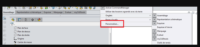

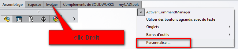

Klik met de rechtermuisknop op de opdrachtbeheerder en selecteer aanpassen. En dan kunt u de vereiste tabbladen toevoegen.

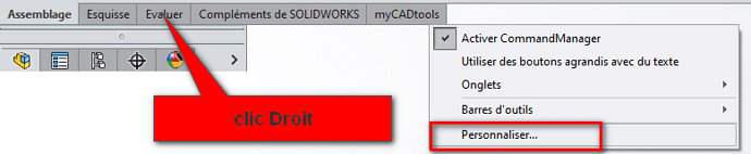

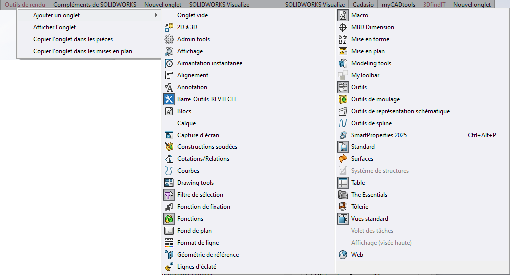

Hallo:
Ga als volgt te werk om uw tabbladen te vinden:
Klik met de rechtermuisknop op een bestaand tabblad en vervolgens op " Aanpassen "

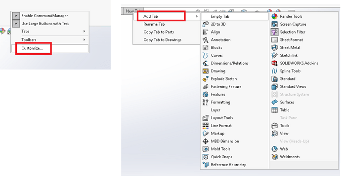

Klik vervolgens met de rechtermuisknop opnieuw op een tabblad en " Tabblad toevoegen ":

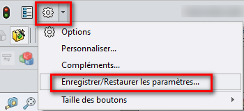

Zodra al uw tabbladen weer naar wens zijn, vergeet dan niet om de Solidworks-instellingen op te slaan...
(Hiermee kunt u ze herstellen naar de volgende " mislukking" van de werkbalken (onder andere)).
