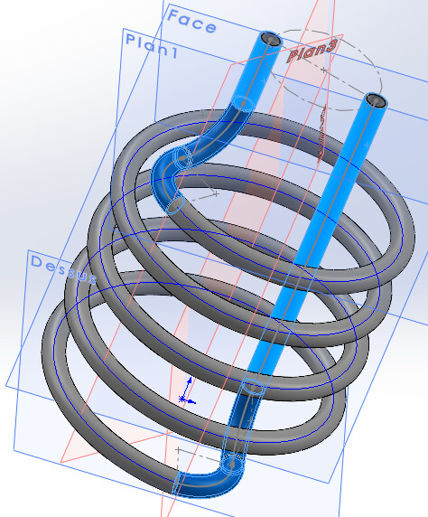

Hallo fr_GA, (SW2002SP4)
Inderdaad, het is mogelijk=>
Sipre_pour_esssai. SLDPRT (329,2 KB)
Spire_mecanosoude_1.SLDPRT (1,1 MB)

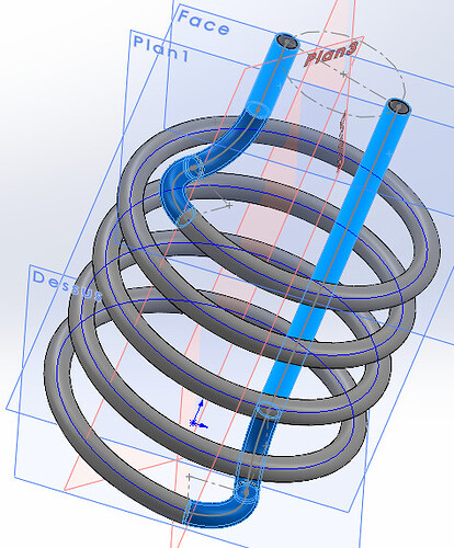

Mijn doel zou zijn geweest om de specifieke eigenschappen van mechanisch gelaste machines (vooral " TOTALE LENGTE ") te kunnen herstellen
Misschien is er een andere manier daarvoor
Illustratie: in blauw het mechanisch lassen (bogen + lijnen) in grijs L Helix (vegen)

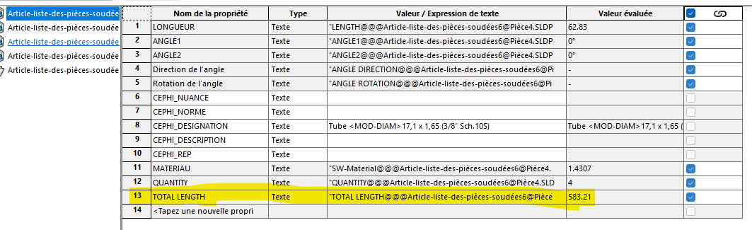

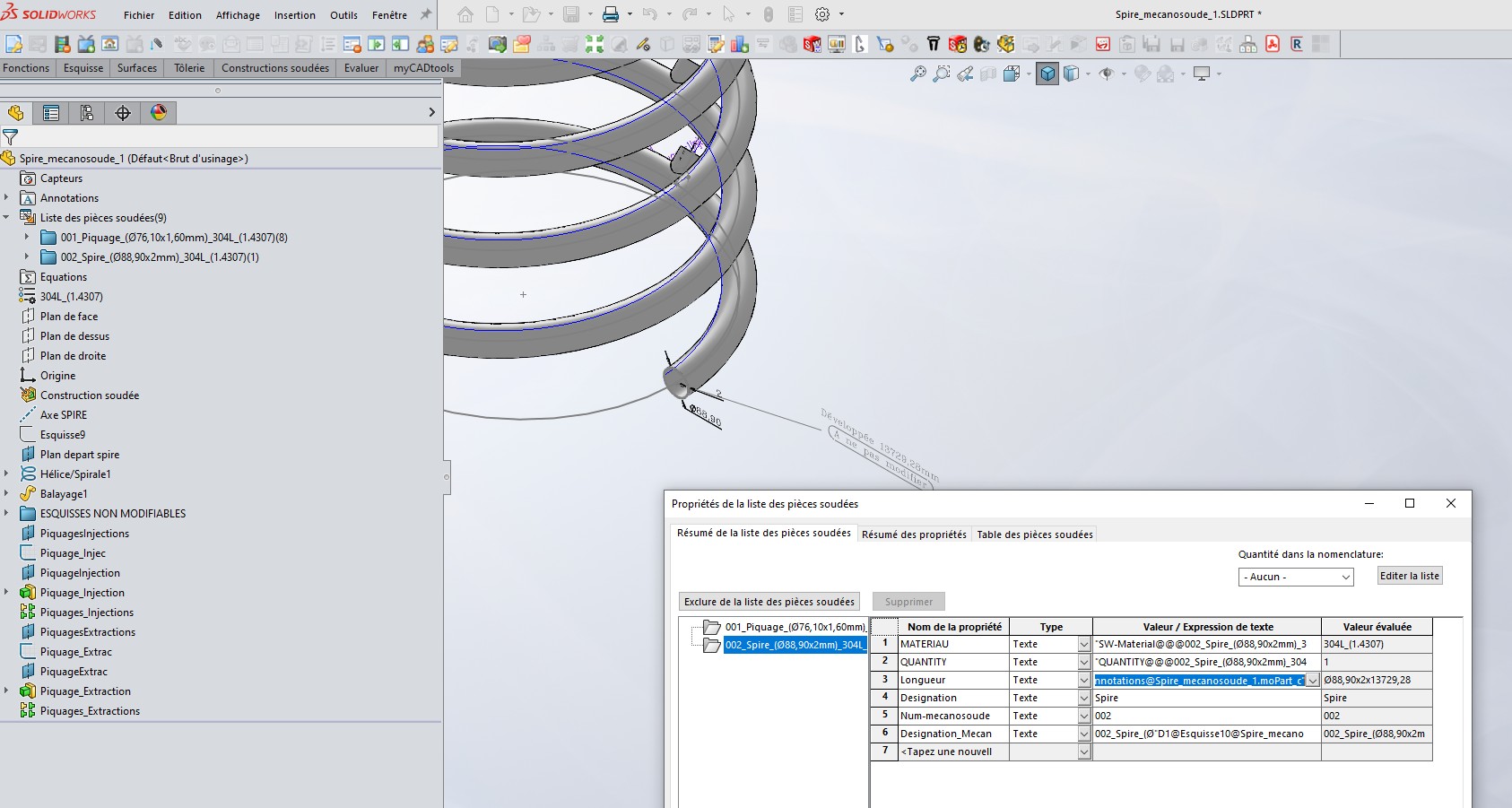

Hallo Fr_GA,
Ja, het is mogelijk, door de tekst van lengte die in mijn geval is ontwikkeld te linken=>
Dit alles wordt gekoppeld aan de eigenschappen van je mechanisch gelaste.
Hallo A_R
Ik begrijp het principe goed, ik zou het graag toepassen

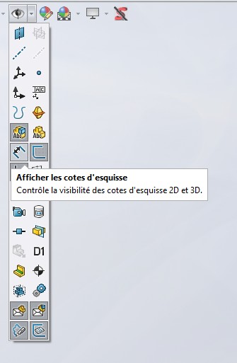

Ik kan de typedimensie (RD2@Annotations) aanmaken, maar het display verdwijnt zodra ik mijn weergave draai,
Ik zag dat het in je dossier zichtbaar bleef
Mij wordt verteld dat ik met de rechtermuisknop op het eigendom van de beoordeling moet klikken om de weergave te beheren, maar dat is thuis niet van alles
Hoe houden we het zichtbaar?
Dank je wel

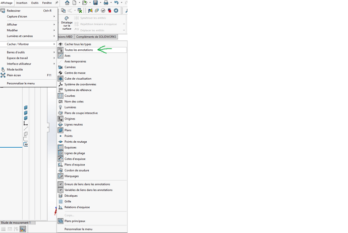

Hallo Fr_GA,
Ja, inderdaad, zodra je je deel draait, verdwijnt het, afhankelijk van de positie.

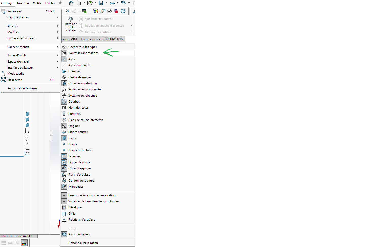

Maar kijk in je quote-display dat wordt weergegeven=>
Daar heb je het, probeer het eens te zien. (SW2022SP4)
Bedankt voor de tip
door "alle annotaties, zie ik ze" te controleren,
