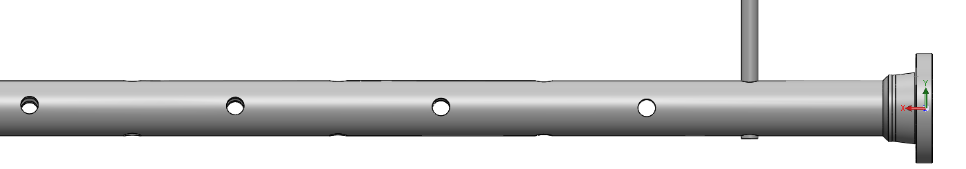

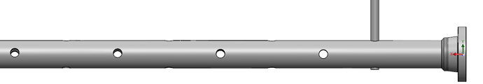

Hallo allemaal, ik heb een klein probleempje dat ik niet kan oplossen. Ik wil, op een holle blanco, een reeks doorlopende gaten maken die 250 mm uit elkaar liggen en met een hoek van 90° bij elke iteratie. Dus probeerde ik de optie " curve-driven repetition", ik maakte een propeller en via de propeller herhaalde ik mijn gaten. Het probleem is dat bij elke herhaling de hoek tussen de holes groter wordt, terwijl ik elke keer 90° zou willen.

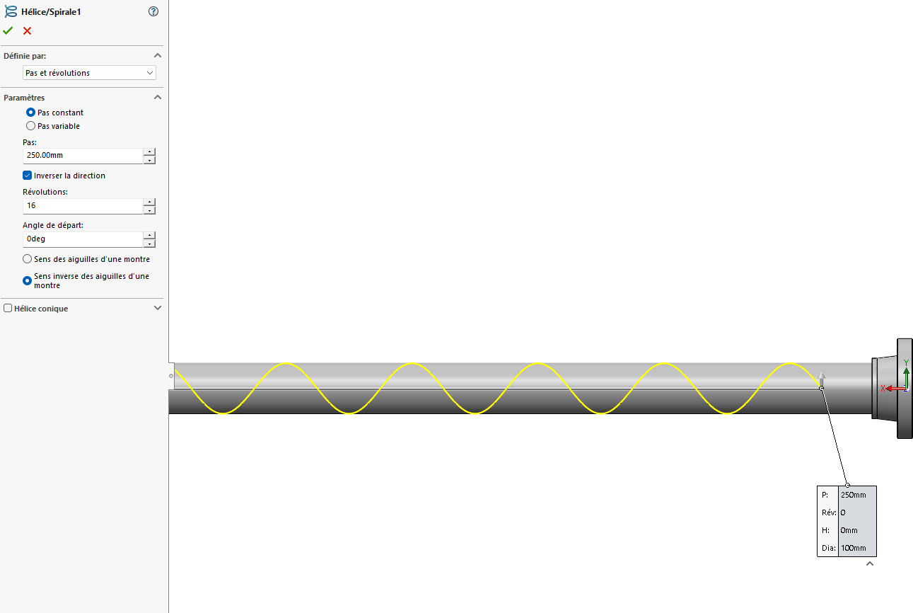

Mijn geleidingscurve is deze propeller.
Het probleem is dat de herhaling wordt gedaan op de iteratie van de helix (wordt een curve) en rekening houdt met de starthoek van de laatste, daarom is elk van je holes enigszins verschoven.

De afstand in de herhaling wordt gemeten langs de curve, in dit geval een helix. Om ervoor te zorgen dat de gaten in een hoek van 90 graden ten opzichte van elkaar worden geplaatst, moet de afstand worden beoordeeld op basis van de propellergegevens en het aantal gaten.
U geeft niet op welke parameters u instelt voor de herhaling.
Zijn ze correct gedefinieerd in het geval van uw geometrie?
