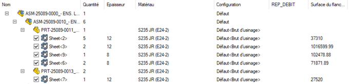

Ik heb een probleem met de Excel-export op plaatproductie. (Ik geef alleen aan bij de Excel-export omdat de hoeveelheden correct zijn wanneer ik de tool start)
Hier is een foto
Bijvoorbeeld, deel 0011, dat het eerste lichaam in hoeveelheid 5 bevat en dat 6 keer wordt gepresenteerd in de bovenstaande assemblage, zou daarom in hoeveelheid 30 in Excel moeten voorkomen, maar het verschijnt in hoeveelheid 5 (dus het vermenigvuldigt niet met 6)
Heb jij hetzelfde soort probleem?
Bij mij hetzelfde, het houdt geen rekening met de kwantiteitsfactor
Het enige wat je hoeft te doen is een ticket aanmaken voor een verbeteringsverzoek voor een bug van Visiativ!
