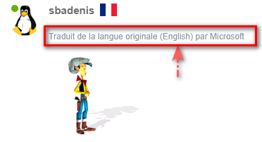

Nachtrag: Es ist trotz der offensichtlichen Übersetzung auf Französisch!
Edit2: Und offensichtlich bin ich langsamer als @Maclane !
Super, alles gut, vielen Dank!
Wie übersetzen wir dann?? … " Luc der Glückliche?" ![]()
