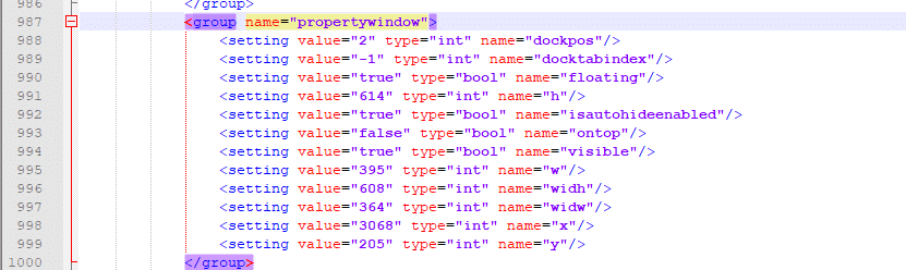

Ja, het is mogelijk om gebruikersinstellingen op te slaan in draftsight:
