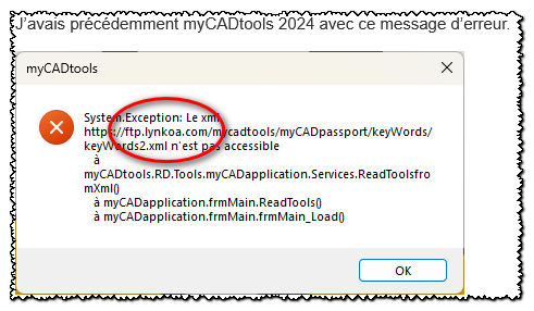

Ik had eerder myCADtools 2024 met deze foutmelding.

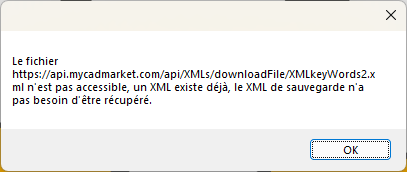

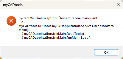

Ik heb geüpdatet naar myCADtools 2025 om te zien of het probleem zou aanhouden. Tot slot heb ik nu 2 foutmeldingen bij het opstarten van myCADtools.
Heeft u dit soort problemen? Waar kan het vandaan komen?
myCADtools werkt goed in SolidWorks (a priori omdat ik toegang heb tot het myCADtools-lint). Maar wanneer ik de myCADtools-applicatie start, krijg ik deze 2 foutmeldingen.

Hallo Luke, Het probleem ligt in het ontbreken van een .xml bestand in de MYCADTOOLS-besturingsmap.
U moet daarom naar deze locatie gaan in uw Windows verkenner: C:\Users\Username\AppData\Local\Visiativ En plak het onderstaande bestand nadat u het hebt uitgepakt.
(Wees voorzichtig, de map AppData is standaard een verborgen map in uw bestandsverkenner, dus u moet de verborgen items weergeven om er toegang toe te krijgen)
een link naar " Lynkoa. com " op de versie van 2024 ??? Een goede schoonmaak van de oude faciliteiten (en het register) zou naar mijn mening geen overbodige luxe zijn...
Het XMLKeyWords2.xml bestand was gisteren leeg. Ik heb er net naar gekeken, er staan wat gegevens in. En als ik myCADtools weer draai, heb ik de BUG niet meer.
