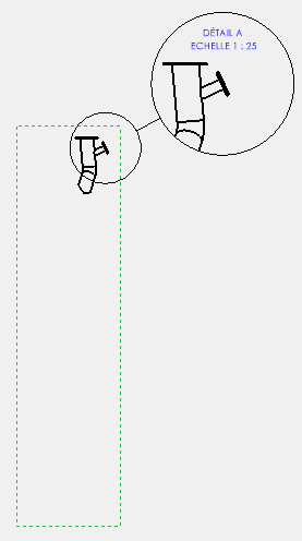

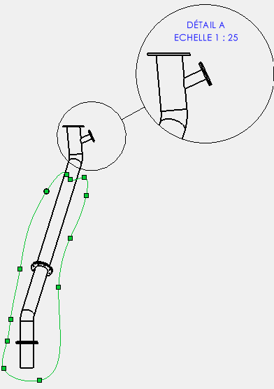

Ik wil een sectieweergave bijsnijden die een detail bevat, maar SW staat dat niet toe.
Maar ik kan een knipbeurt bijknippen en daarna hetzelfde detail doen.
Mijn vraag is: is er een optie of subtiliteit om dit bijsnijden op een snede te doen zonder het detail te verwijderen.
Ik heb het geval van een bestaande tekening en ik wil dit detail niet opnieuw doen.
Alvast bedankt voor jullie hulp

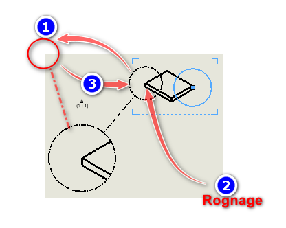

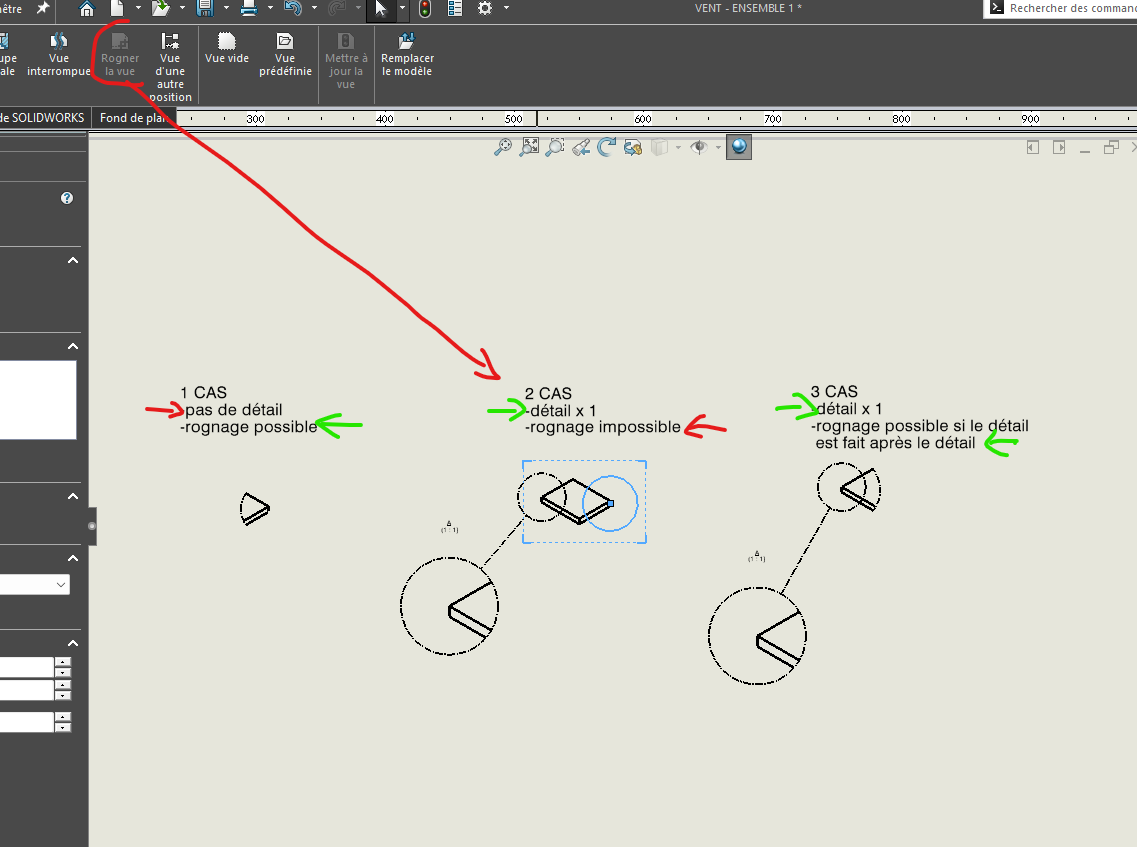

thuis SW2025 is het alleen mogelijk om de weergave bij te snijden als er geen detail wordt gemaakt, en dan het detail toe te voegen
Je moet dit bevel respecteren, het is niet mogelijk om anders te doen

Hoi, je kunt valsspelen met een lokale snede die de hele diepte van de kamer inneemt, maar de rechthoek van het zicht wordt niet aangepast :wink:
Niet valsspelen hier :sweat_smile:
Maar ik merk de methode op :grinning:
