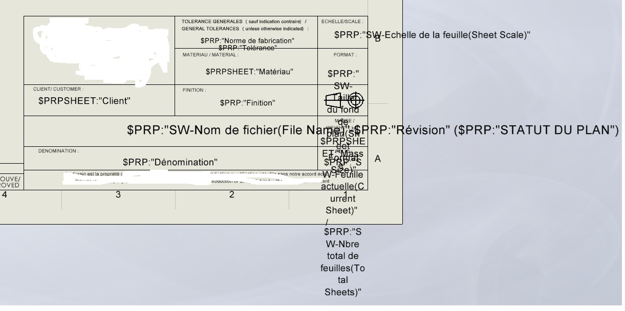

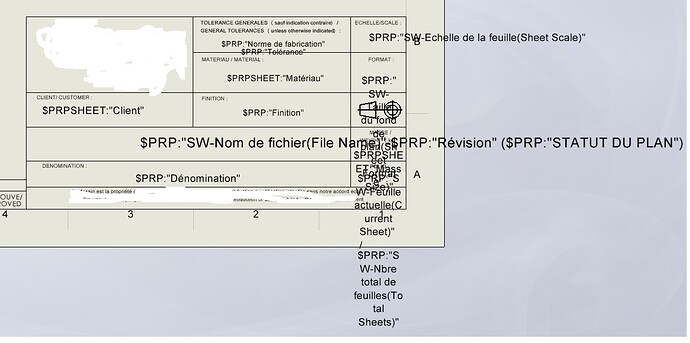

Hallo allemaal,
Klein probleem op het werkstation van een collega: wanneer hij een annotatie maakt die betrekking heeft op een eigenschap van onderdelen of tekenbin, wordt deze bij het aanmaken weergegeven en vervolgens in $PRP geschreven... of $PRPSHEET...
Onmogelijk te achterhalen waarom.

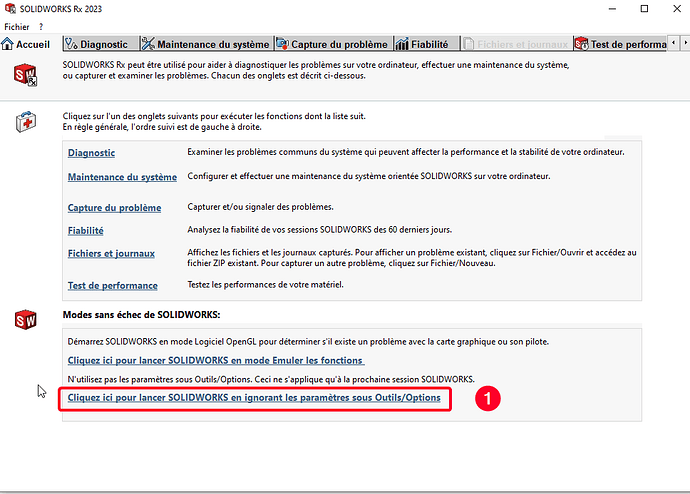

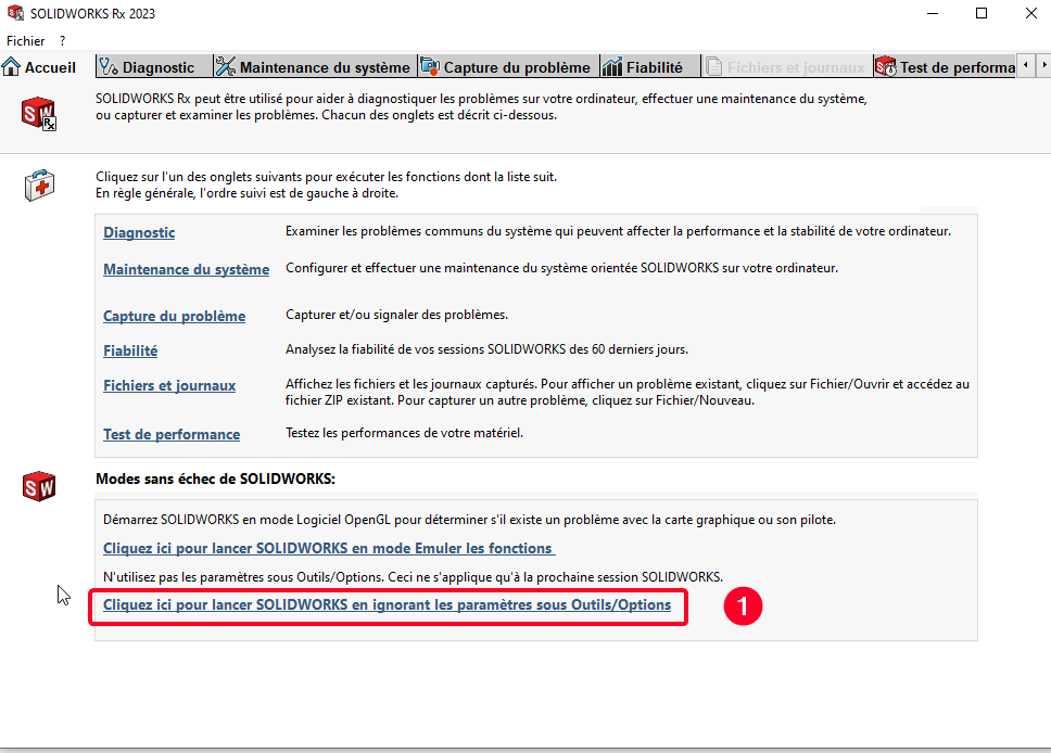

Om te zien of het een systeemprobleem is (tijdelijke profielreset):
Sluit solidworks.
Start Solidworks RX en klik op deze link:
Test de opening van een tekening.
Als het werkt, komt het van het gebruikersprofiel – > het wijzigen door het profiel van een andere gebruiker te laden of het profiel permanent te resetten en daarna opnieuw aan te passen.
Geen risico met RX de volgende keer dat SW het eerste gebruikersprofiel start. Het " fabriek" -profiel is slechts geldig gedurende één sessie.
