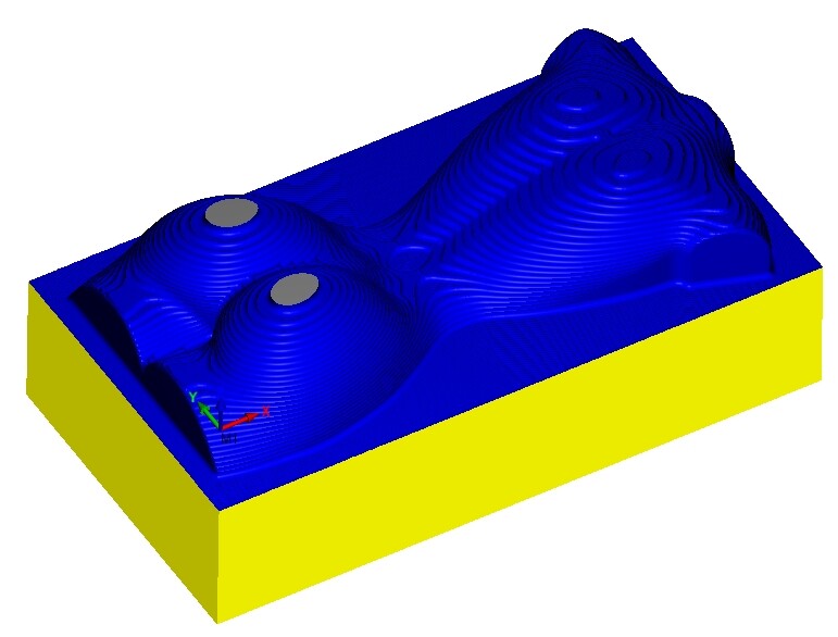

Goedenavond
Ik denk dat ik het gevonden heb.
Nadat ik mijn . STL in meshmixer heb ik het aantal facetten verminderd en daarna mijn bestand opgeslagen in . PLY.
Ik heb dit bestand geopend in Solidworks (2025).
Vanaf dat moment heb ik een bewerkingsprogramma gemaakt met Solidcam in HSR-Roughing 3D HSC.
De simulatie reproduceert wat ik wil (voorlopig een concept), ik hoef alleen maar door te gaan naar de bewerking om te zien wat er gebeurt.
Natuurlijk bewerk ik alleen de voor- of achterkant.
