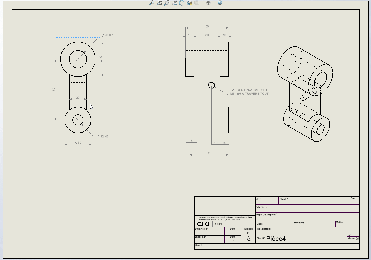

Hoi Silver,
Inderdaad, ik wil graag een 2D-plan in zijn geheel reproduceren met alle reeds gemaakte afmetingen, zodat ik het symmetrische model niet opnieuw hoef te maken.

Hoi
Het idee is niet om weergaven van een plattegrond te reproduceren, maar vooral de annotaties en aanzichten die een symmetrisch deel volgen; ik stel me voor dat als dat het geval is, het nodig zou zijn om het detailplan te maken en vervolgens de symmetrische kamer met het plan te creëren... Dat zou fijn zijn, want we maken vaak symmetrische onderdelen thuis :slight_smile:

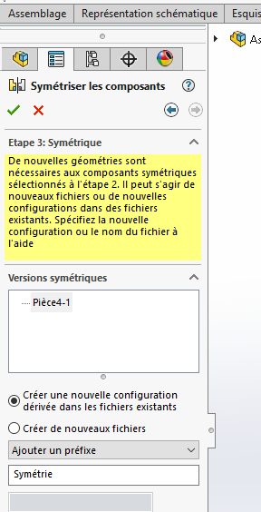

Voor mijn buigingsbeelden (normaal en sym) maak ik een symmetrie van mijn onderdeel in een configuratie (vanuit een assemblage).
Voorbeeld:
Ik kopieer mijn vouwtekening, pas de aanzichten aan volgens de sym-weergave, de afmetingen volgen (er moet nog wat kleine herpositionering worden gedaan).

Je kunt beginnen met hetzelfde plan en er een kopie van maken.
Van SolidWorks: Bestand > openen
Ga naar de tekening om deze te selecteren en klik vervolgens op Referentie in het openen dialoogvenster.
Dit houdt in dat het 3D-model dat in de tekening wordt genoemd wordt omgeleid naar de symmetrische versie.
Om dit te doen, moet je dubbelklikken op de bestandsnaam in de referentielijst.
Navigeer door de exploirator naar het symmetrische model en selecteer openen.
Daarna verschijnt het groen in de referentielijst.
Valideer.
Open de tekening.
Let op, de manipulatie werkt, om een of andere onduidelijke reden, niet altijd de eerste keer. Als je de tekening opent, zie je dat dit het eerste model is. Sluit en begin opnieuw.
Maar als het werkt...
Je hebt dan een tekening identiek aan het origineel, met logisch alle afmetingen en aantekeningen gekoppeld aan de wiebelige modellen.
Neem je moed in twee handen en bevestig alle afmetingen en annotaties weer aan de juiste entiteiten.
