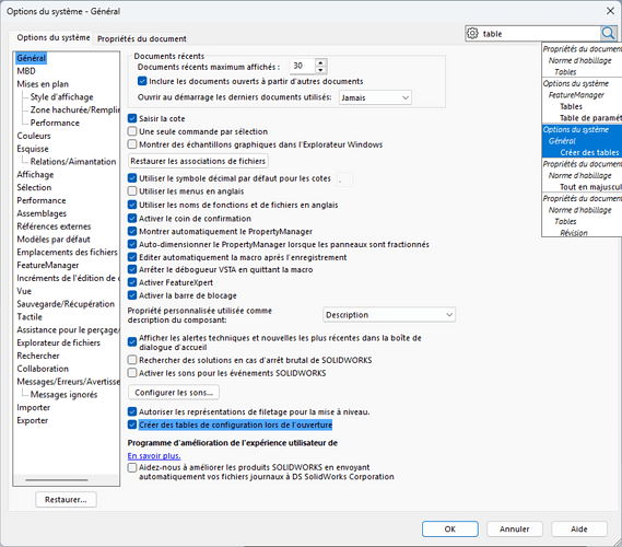

Als je niet wilt dat er automatisch een configuratietabel wordt aangemaakt, zet dan deze optie gewoon uit het vinkje:
