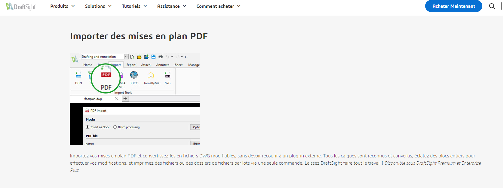

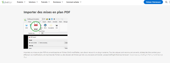

Hallo @olivierlorch
Ik neem aan dat je het al hebt geprobeerd?
PDF-tekeningen importeren | Ontwerp Zicht
