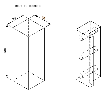

Ik heb een vraag over de overdracht van Solidworks-bestanden tussen twee sectoren van hetzelfde bedrijf.
Het technische kantoor maakt de bestandsbestanden van het eindproduct.
De Methods/Indus-service retourneert het BT-bestand en voert bepaalde wijzigingen aan, zoals bijvoorbeeld de implementatie van over-thickness.
Het doel is om de link met het BT-gedeelte te behouden.
De enige oplossing die ik kan overwegen is een nieuw onderdeel maken en de functie " Onderdeel invoegen " van het eindonderdeel gebruiken, en dan het volume kunnen bewerken met de verschillende aanpassingen.
Met deze methode hebben we echter toegang tot schetsen en plannen, zonder dat we deze kunnen aanpassen. Je moet nieuwe functies op het onderdeel opnieuw aanmaken om het aan te passen.
En is het mogelijk om een ophanging van het onderdeel uit te voeren terwijl de constructieschacht, die aangepast kan worden, behouden blijft zonder dat dit het oorspronkelijke deel van het technische kantoor beïnvloedt?
