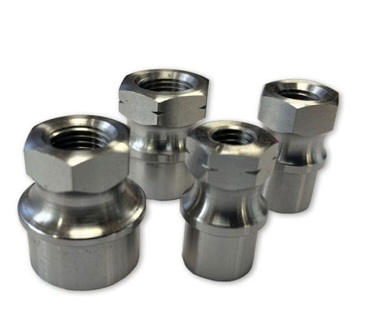

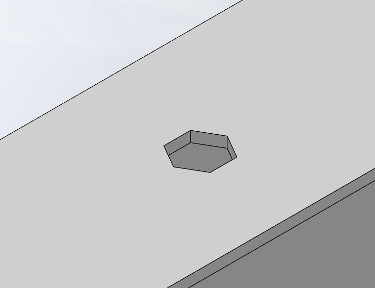

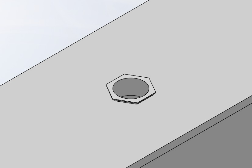

Hallo Zozo_mp,
Ik voeg ook toe dat =>Hexagonale Krimpmoer Verminderde Kop M10X19 Gegalvaniseerd Staal ACRTH
Maar het zal een exagonaal gat nemen =>

@FRED78
Bedankt voor de moer en het advies over de harmonie tussen de materialen.
De insert past goed bij mij omdat hij voor M4 of M5 is. Het gaat om het bevestigen van kleine lasergesneden en gevouwen poten; deze pootjes houden zeer kleine microschakelaars (16 x 28 x 10) vast die in de poten zijn bevestigd met M3-gaten. Omdat er nauwelijks klemkracht is, zou ik de hexa crimpmoer niet nemen. Aan de andere kant behoud ik het idee voor een ander deel van het systeem.

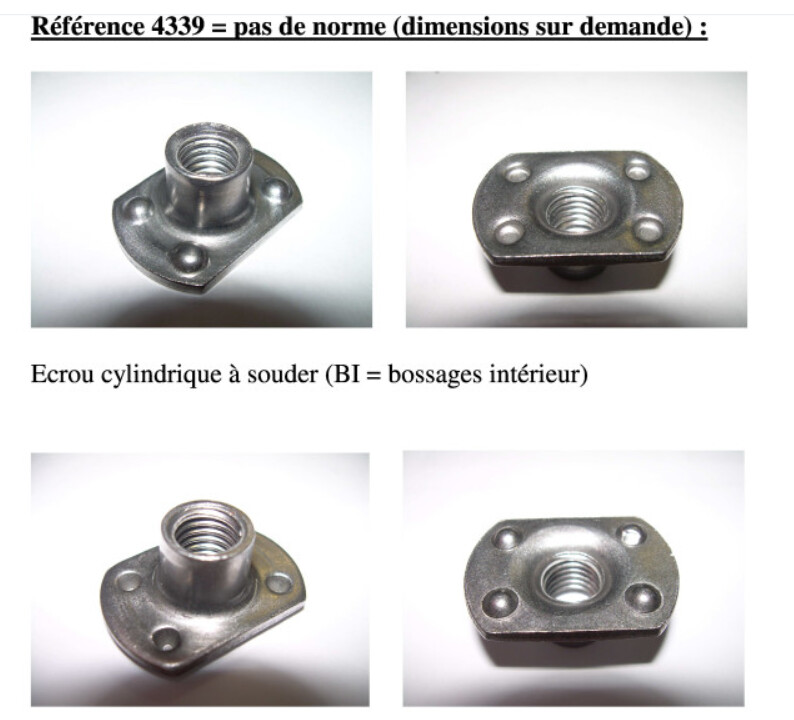

Hallo, er is ook een andere oplossing voor culturele informatie :wink:
Stromingsboring

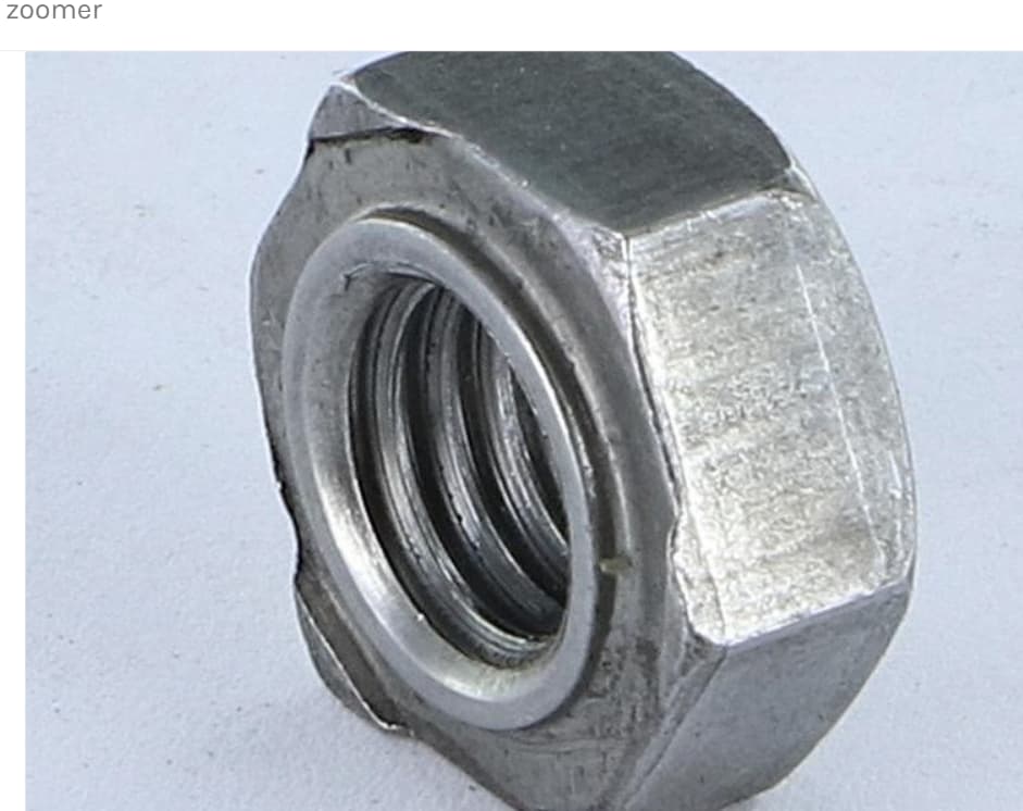

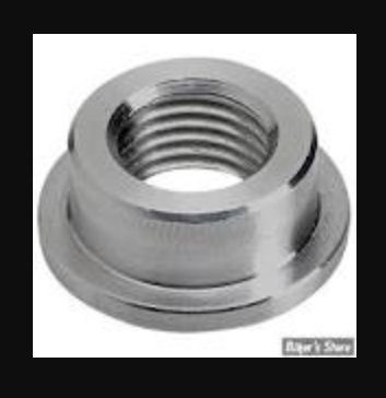

Hallo @A_R
Nu we er zijn!! Ze zijn ook beschikbaar om te lassen
Laten we er nog één doen in dezelfde stijl :sweat_smile: (de eerste voor de kleine Ø, en de soldeermoer van M8 heeft volgens mij de neus gezien)
Hallo FRED78,
Nickel @FRED78 , feitelijk L'ol.
Hallo Scofield,
Inderdaad, ik kende " fluopiercing " in mijn jeugd.
voor de uitlaatbuizen bij Renault.
Uitstekend, dat wist ik niet
