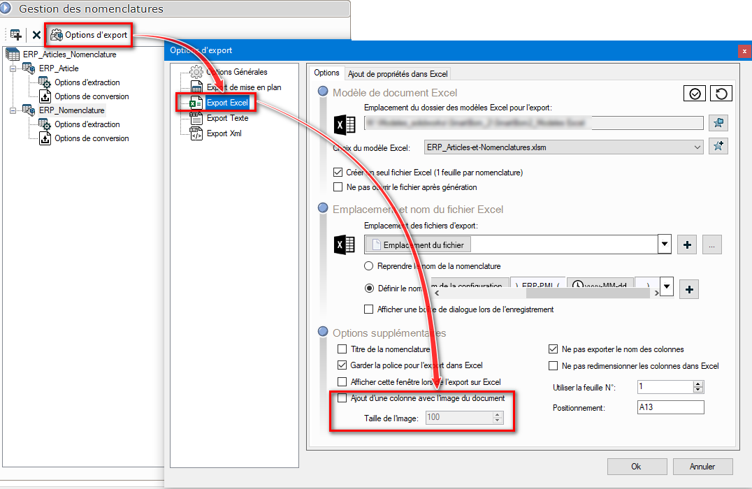

Als ik het goed begrepen heb, volgt hier Visiativs reactie hier:
