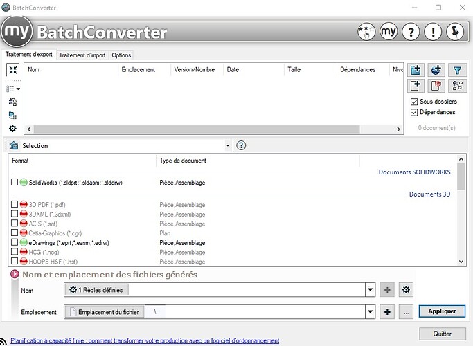

Pour faire ce que tu demande, il faut passer « BachtConverter »
Se qui te permet de faire cela et plein d’autres choses aussi, mais il faut être abonné à MyCADTools.
Bon courage.
AR.

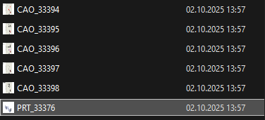

Plusieurs fichiers DRW avec chacun des noms différents.
Seulement en ayant le fichier PRT_33376, le but est de reconstruire et enregistrer toutes les mises en plan « CAO_xxxxx » qui sont toutes liés au PRT_33376.

Les fichiers étant géré par un PLM, leurs noms sont donc définis par ce dernier et le fait d’avoir plusieurs plan est lié au fait qu’ils n’ont pas les mêmes droits de diffusion les uns des autres.
1 « J'aime »
