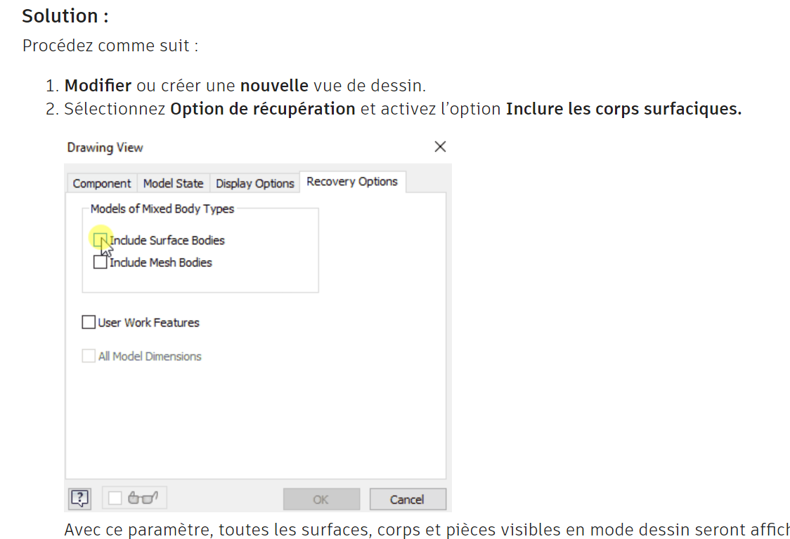

Je réalise une mise en plan d’une pompe hydraulique. La pompe est composée d’un corps 3d volumique et d’une cuve en surfacique.
La cuve n’apparait pas dans la mise en plan, et je ne sais pas comme faire sur inventor pour la faire apparaitre. Il y a la possibilité de modélisation de la cuve ce que je ne souhaite pas.
Une soution ?
