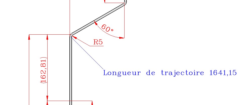

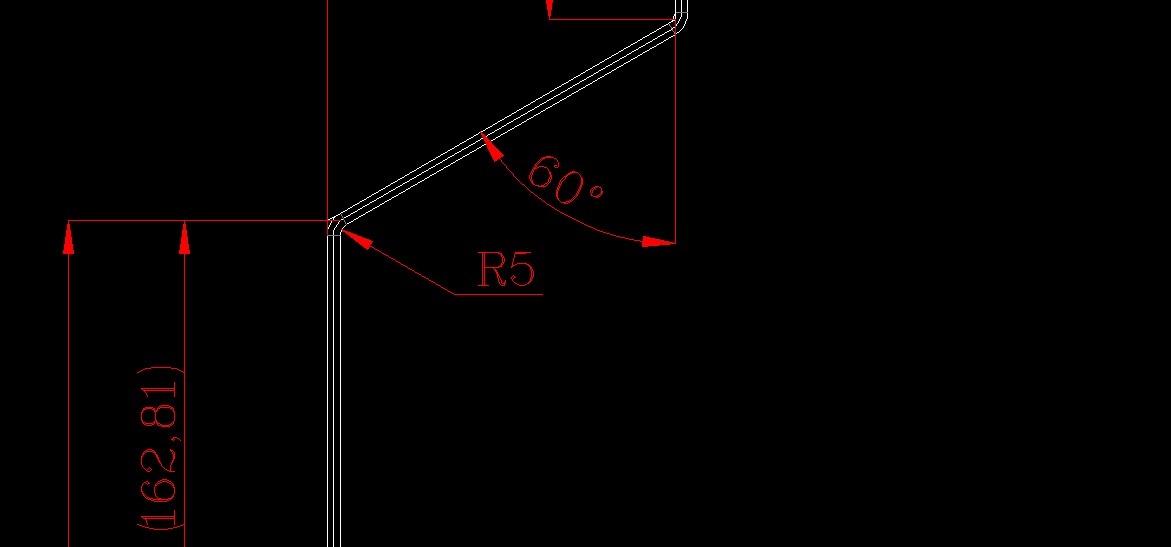

C’est à dire je sauvegarde une MEP Solidworks sous PDF et DWG, le soucis c’est que mon annotation de développée disparaît, n’existe plus.
Veuillez trouver ci-joint les capture d’écrans concernées :

J’ai tous essayé Calque; plans; caché; pas caché; lignes; imprimé; non imprimé, ect … que NINI,Whalou!!!

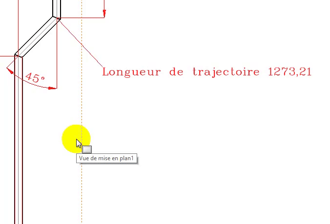

Bonjour Le_Bidule,
C’est une « longueur de trajectoire » de Solidworks, que j’insère automatiquement, et là je m’aperçois qu’elle n’apparait plus dans Autocad.

Effectivement chez moi également elle disparait sur le dwg.
Plusieurs essais plus tard… pas de changement sur SW2023SP5
testé sur SW2024, même comportement.
Je pense que c’est lié au fait que ce ne soit pas une cote mais un objet issu d’une fonction.
En complément, pour que ça passe, faut associer la cote de trajectoire à une propriété du fichier.
Ensuite dans la mise en plan, l’associer à une note et là ça apparaît dans le dwg

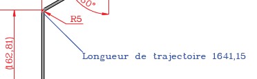

Il n’est pas obligatoire de passer par les propriétés du fichier, l’annotation peut récupérer
directement le contenu de la cote de trajectoire:
Trajectoire
Ne reste plus qu’à cacher cette dernière car, même si elle n’apparaitra pas dans les DWG, elle s’imprime sur les PDF…
