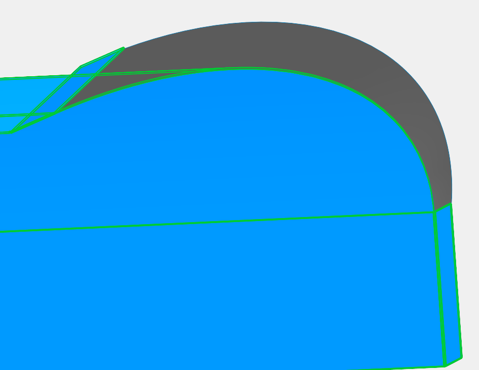

Je dois souder une tôle pliée à 135° le long de la courbe reliant le plat A et le plat B, afin de créer le chant C.
Je ne sais pas vraiment comment procéder, ni même si cette opération est réalisable proprement dans ce cas de figure.

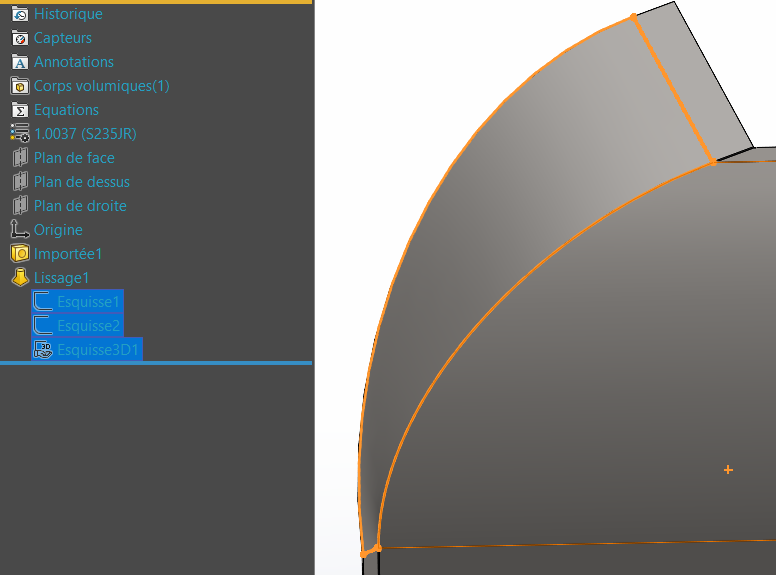

Pas contre il sera possible de dessiner via la fonction lissage

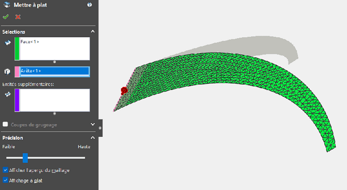

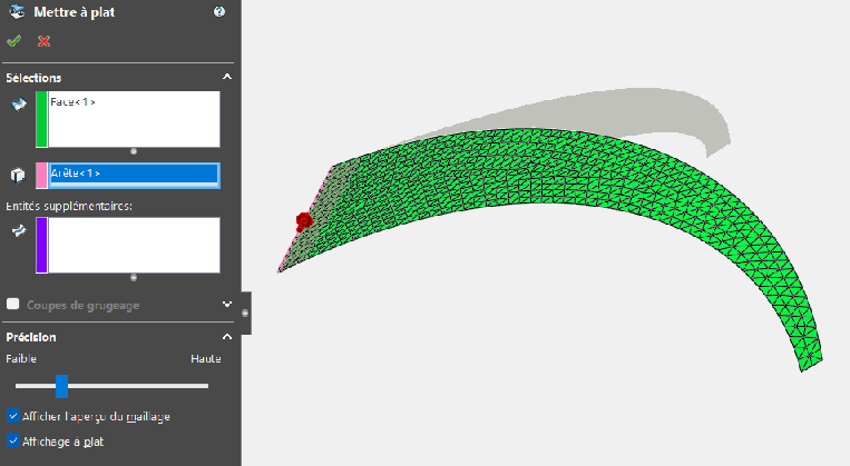

Hello, techniquement c’est jouable de faire un développé en passant par le surfacique puis mettre à plat la surface (fonction accessible avec la version premium), je ne dis pas que ce sera facile à mettre en œuvre à l’atelier…
