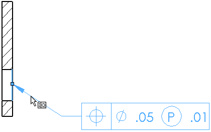

tu clique sur ta vues et tu insere tes notes via des lignes magnetiques si tu desire de rationaliser tes annotations

Lorsque vous sélectionnez une annotation, la géométrie à laquelle l'annotation est rattachée est mise en surbrillance. Vous pouvez sélectionner des annotations en cliquant sur n'importe quelle portion de ces dernières, y compris les lignes d'attache, le texte, les lignes de rappel, les lignes de cotation et les flèches.
