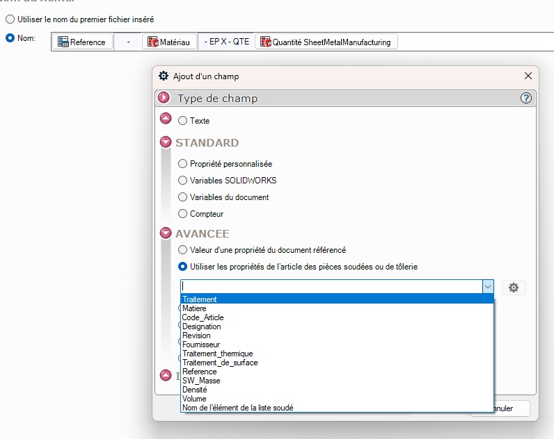

Lorsque j’exporte mes DXF de pièces à plat avec sheetmetalmanufacturing, je n’arrive pas à ajouter l’épaisseur dans le nom du fichier créer. J’ai réussi à intégrer le nom de ma pièce soudée, sa matière et sa quantité, il ne me manque que l’épaisseur. La variable existe mais impossible de la retrouver dans les différentes listes de propriétés accessible dans l’onglet nom de fichier.

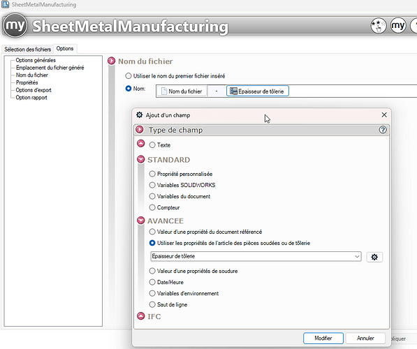

Vous pouvez en récupérant la propriété de corps :
Cordialement

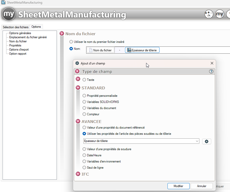

Bonjour,
Je vois que vous avez la variable disponible !! c’est ce que je voudrais, mais je ne l’ai pas… :
Et la Hotline qui me dit que ce n’est pas possible, il doit bien avoir un moyen de la rendre disponible, puisque vous l’avez !

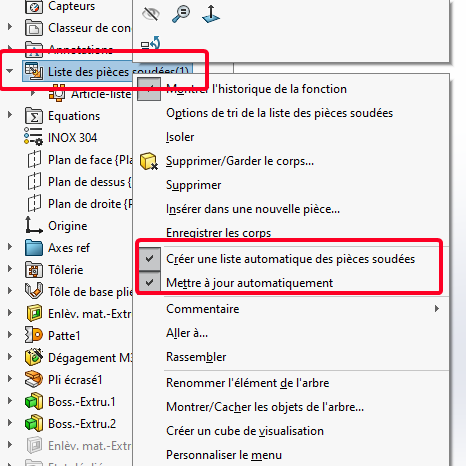

As-tu une liste d’articles soudées de créer (dans tes pièces de tôlerie)?
Et si la liste existe bien, est-ce que la propriété existe?
1 « J'aime »

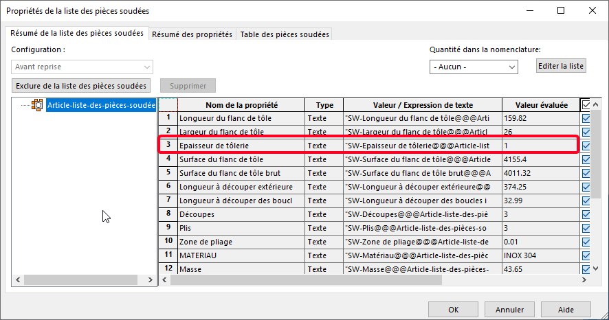

En effet, j’ai bien la liste des pièces soudées, à laquelle j’ai d’ailleurs fait des smart properties afin de mettre des references à chaque article de pieces soudées pour mes nomenclatures. La propriété Epaisseur de Tolerie est bien présente.
Du coup @Maclane, cette valeur étant déjà existante, y’a t-il un intérêt à faire cette macro ? (bon j’ai jamais fait de macro mais ça c’est un autre sujet ! :wink: )
A final ce qui me manque c’est la possibilité d’aller chercher la valeur lorsque je suis dans le nommage de mon fichier dans SMManufacturing. non ?

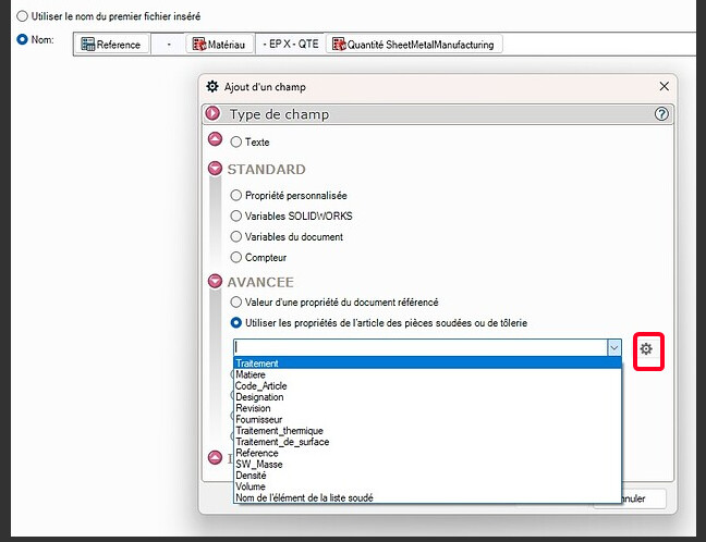

Et si tu cliques ici:
Tu as quoi?
Quel version as-tu de Mycadtools? 2025 sp2.2?
Pour moi 2024 sp2.1 donc j’ai même pas le menu Standard donc impossible de tester.

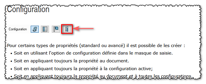

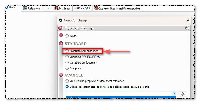

En revanche si la propriété n’est pas visible depuis les menu déroulants c’est qu’elle est certainement associée uniquement à la configuration.
Dans tes Smartproperties, regarde si en propageant cette propriété d’épaisseur au niveau du document
tu arriveras sûrement à la sélectionner dans les options de renommage d’export (Propriété personnalisée).

@sbadenis J’ai la même chose que le screen que tu as mis dans ton message.
Je suis en version 2025 SP2.1 pour Mycadtools et 2024 sp5 pour SW.
@Maclane en effet la propriété existe belle et bien, sachant qu’il sait l’indiqué DANS le dxf créé. En revanche elle est lié à un corps de tolerie, et non à une configuration, car tu peux avoir des corps de tolerie d’epaisseur différente dans une Part et donc aussi dans une configuration.
Les propriétés personnalisées sont lié à la part et non à un corps.
La bonne info, il sait également la trouvée dans une liste de pieces soudée lors de la mise en plan par exemple, j’ai donc chercher à trouver le concaténé de la propriété ("$PRPSHEET$ : « … ») mais en vain.
Je crois que je vais me satisfaire d’avoir l’info inscrite dans le DXF, je trouvais ça plus intuitif de l’avoir dans le nom de fichier, et également accessible à tous, je pense surtout aux achats.
