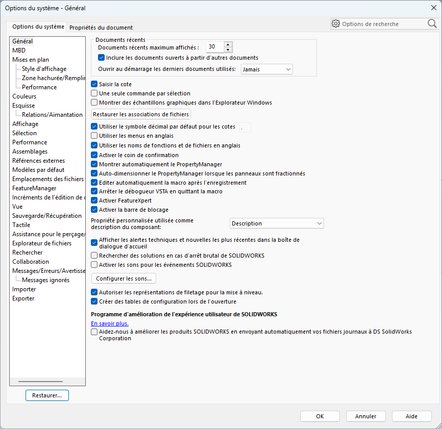

Bonjour,
En supposant que le numéro de la pièce soit utilisé comme nom de fichier…
Dans les otions du système > Général, sélectionner la propriété personnalisée à utilise comme description du composant :
Celle-ci doit correspondre à votre « description1 » du pdm -

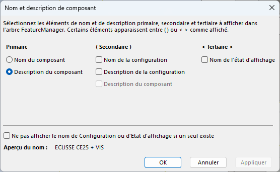

Clic droit sur le nom de la pièce ou de l’assemblage au sommet de l’arbre FeatureManager > Affichage de l’arbre > Nom et description de composant
Sélectionnez Nom du composant comme Primaire, Description du composant comme Secondaire
