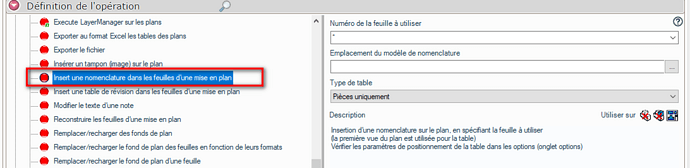

Bonjour et bienvenue;
Je ne pense pas que ce soit possible, dans la mesure où une table de nomenclature doit être associée à une vue de mise en plan…
Par contre l’outil SmartDrawing permet la pose d’une table de nomenclature mais les réglages sont limités.
Sinon c’est aussi possible en utilisant l’outil « Integration » de la suite MyCad:
Effectivement j’ai essayé l’outil SmartDrawing, cela pourrait être une solution, tout comme avec Integration.
