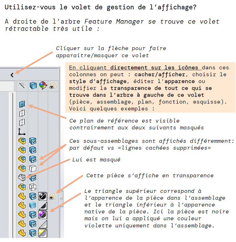

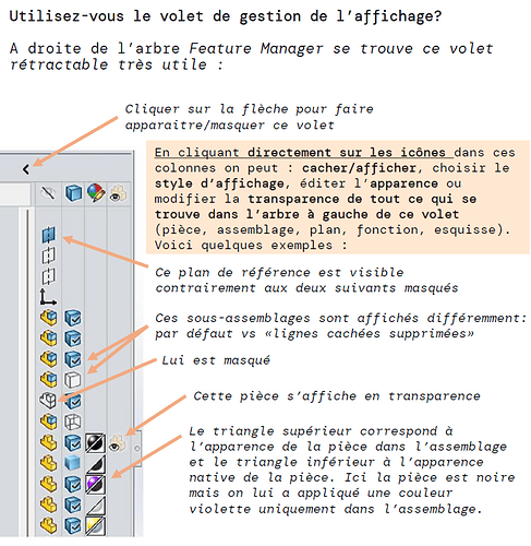

Uit mijn geheugen moet je met de rechtermuisknop op je onderdeel → componenteigenschap klikken en je weergavestatus kiezen
Hallo Fréderic_ALLEAUME,
Er is ook het display in de assemblage...

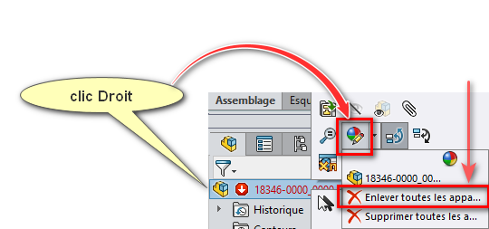

Hallo;
Om te zien of verschijningen niet " gedwongen tot samenstelling " worden gezien:
Klik met de rechtermuisknop op de Head Assembly / Appearances / Remove All Appearances.
=> Waarschuwing: klik op " VERWIJDER" verschijningen als de optie verschijnt, en vooral niet op " Verwijderen " verschijningen.
De bewerking wordt herhaald op de subassemblages indien mogelijk...
nb: Als je op " Verwijderen" klikt in plaats van op " Verwijderen  ", is een terugspoel (CTRL+Z) direct na de bewerking mogelijk...
